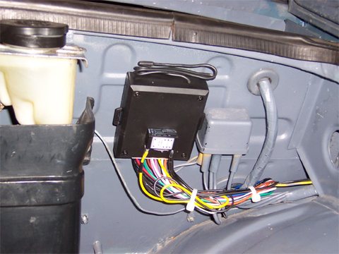

-> Nojmis: :-) tak vsetko az na to rele su hole nezmysly :-) Ale uz som aspon prisiel na to, preco si to myslis :-) Ja totiz nemam alarm, ale len central. Alarm ani vobec neplanujem, bol by mi zbytocny. Takze umiestnenie tej jednotky centralu je v tomto pripade myslim o dost lepsie v kufri, ako ho mam cpat niekde pod palubku, kde na to nie je miesto.
A kde si prisiel na to, ze mam po aute potahane len tak jednotlive kable? Cela kabelaz centralu je pekne "bandazovana" tymi zvazovacimi paskami. V dverach som sa dokonca dovolil inspirovat tvojimi fotkami a kable som pekne pouchycoval o plech dveri cez vyvrtane dierky tiez tymi zvazovacimi paskami. Takze vsetky kable tip-top uchytene (az na priechodky v stlpikoch, tie este musim dorobit).

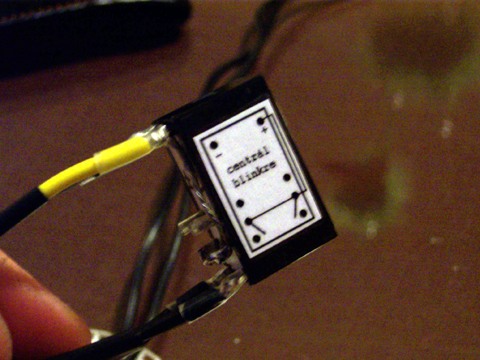

A vyjadrim sa este k tomu rele: ako som uz pisal (pisal som to vobec?), vhodne diody som nemal po ruke, tak som pouzil rele. Co je lepsie - o tom sa da diskutovat. A vacsia casova narocnost a zlozitejsie zapojenie? No neviem, ja som to mal za par minut. Pozri, tiez som za to, aby sa kazda robota robila poriadne, mozes si to vsimnut aj na tej detailnej fotke toho rele, konce zaizolovane zmrstovacou buzirkou a este som si dal aj pracu nakrelit obrazok schemy toho rele :-)
Takze dufam, ze sa mi tvoj nazor na "moje bastlenie" aspon trochu podarilo vyvratit, porozmyslaj sam...

k umisteni_ asi bych vymyslel trochu skrytejsi montaz, vetsinou se to tak dela. proste schovat pod palubku, nekam uplne skryte
kabelaz- mozna by to chtelo po celem aute udelal bandazovany svazky a ne jednoutlivy draty. predpokladam ze po celem aute mas vsechny kabely tahany stejnym zpusobem
a s temi relatky a snahou vysvetlit ostatnim ze rele jsou urcite spolehlivejsi. to je podle me opravdu hodne zbytecna prace, vetsi pracnost, se spolehlivosti nevim, jeste jsem netusil ze se najde nekdo kdo to dela pres rele, a mnozstvi spoju a prodratovani me take prijde zbytecne. vetsinou se primo dodela do kabelaze. letovanim a stahnuty do smrstovaci buzirky, to me prijde jako mnohem lepsi reseni.
takze asi tak, ale ty to budes pouzivat, ale pri predstave ze by jsi to mel takhle bastlit treba do neceho novejsiho, tak by to nebylo primo idealni

-> minno: umístění je v poho, ale nevím jak to bude se dosahem -anténa a kolem hodně plechu. Já mám jednotku pod volantem a anténu kolem gumu okna nahoru...

-> Nojmis: prosim ta co je zle na umiestneni? Lepsie umiestnit sa to podla mna uz ani nedalo. Alebo ze by hodene pod volantom by to bolo lepsie?
A co je prosim ta zle na kabelazi? Ved je to jeden pekny zvazok kablov iduci z interieru do jednotky, rovnaka dlzka kablov, vsetko uchytene...jedine tie kable od rele su trochu dlhsie a su prichytene k zvazku.
A tym vytvorom s rele myslis co? Celkom tomu nerozumiem.
Akoze dik, poradil si mi niekolko veci k tomu centralu ako takemu. Privitam aj rozumnu kritiku, ale co toto placas za nezmysly, no to neviem :/

-> minno: proboha az se do neceho podobnyho bude poustet tak se nejdriv porad. promin ale tohle je prasecina. tohle to je sila. umisteni, kabelaz, a ten vytvor s relatky. opravdu priklad jak by se to nemelo

-> TomasB: obyc. 2-mostove relatko na 12V, akurat som si k nemu zrobil popisnu nalepku :)

-> Samantus: ako? no takto velmi jednoducho :) Minus das na kostru, plus spojis s kablom od centralu a na vystupne 2 kable pripojis blinkre.
