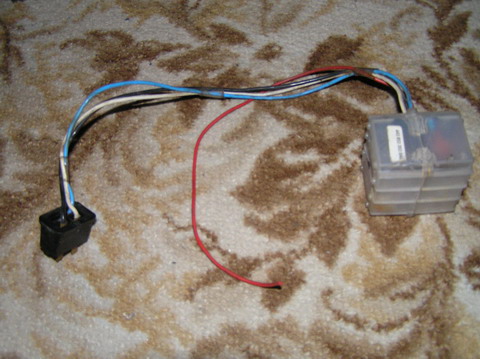

-> TomasB: Tady to máš nakresleno cyklovač je 145 a kabel zapojíš na druhou pojistku z vrchu

TomasB
-> ps: aha dik,tak toto je uz jasne
,ano prva je myslim staly prud,a druha je na spinacku,ked je zapnuta

-> TomasB: Ne pojistka co je pod proudem při zaplém klíčku asi 2 pojistka od dveří

TomasB
-> ps: dik,na 15 poistku ??
,asi to nechapem,myslim ze poistiek je tam 10,myslis 15amperovu ci ako ??

-> TomasB: Je to cyklovač zacvakneš svorkovnici a ten 4 drát dáš na 15 pojistku ten červený

TomasB
-> Dušan: dik,chcel som si byt isty,kym to zalozim
..... este ak niekto vie nieco o zapojeni,tak budem rad,neviem ci len zacvaknut konektor alebo ako,lebo jeden kabel,asi + ide samostatne

Dušan
cyklovac steracu

TomasB
tak lidicky,tak idu tam 4kable,nie 3,je tam napisane ze treba dodrzat polaritu,a este ze 1plus a 3minus
,prikladam aj ake take foto

-> TomasB: jj když přepneš blinkry na cyklovač (páčka dole) tak ti budou běhat v jednou nastavenym cyklu, a připojuje se to k lucasum

TomasB
diky hosi
,chcem to dat kamosovi,on to nema,to je asi ten ked sa da packa stieracov uplne dole,je tam nejaka predpriprava,alebo tak nieco ??

-> TomasB: je to cyklovač nastavenej na jeden cykl, mám ho taky ve 105ce.

-> TomasB: Mohl by být,není na krabičce něco napsané (vylisované)?

zdravim,mam tu dotaz,medzi dielmi v garazi som nasiel nieco na skodovku co neviem co je,fotku nemam tak snad bude stacit opis,je to krabicka s rozmermi cca 7,5 x 7,5cm zo svetleho plastnu,vedu z nej 3droty,na konci je svorka so 4 vyvodmi,z toho tie 3 su zapojene
,myslel som ze je to cyklovac,ale fakt netuism
