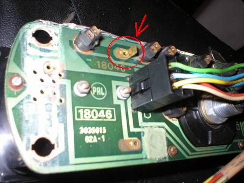

-> Bobesh: dík za radu1

-> Pavel P.: "+" na kontrolku předních mlhovek. BTW chybí ti tam 4pólová svorkovnice na kontrolky sytiče,ruční brzdy a nezapnutých pásů.

dneska jsem měnil v rapidu přístrojovku, vyndal jsem hranatou a dával jsem s kulatýma budíkama, ale u té hranaté byl připojenej ještě jeden černej kabel, vůbec netušim k čemu tam je může někdo poradit? jinak ta nová přístrojovku funguje bez problemu, takže ten kabel na funkčnost přístrojů vliv nemá.
zde je fotka kde byl ten kabel připojenej na přístrojovce
zvětšit Přístrojovka Rapid ??? - obrázek od Pavel P.. vložen 01.05.2006 20:59:42
