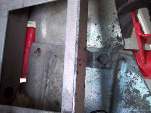

nemam fotak ale mam daco take co je na 3 fotke z dola taky plech je to uchitene v podlahe kufru a je to vedla posilovaca . a potom to ma zosrobovane plochacom aby to nelietalo

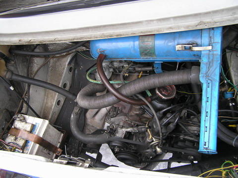

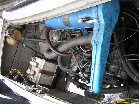

-> DOOlittle: ma to Lkovy profil spravene ako stojan na baterku,a potom je to uchytene plechom cez vrch na skrutky,a je to fest pevne 4

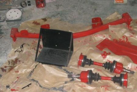

-> minno: :))) jeee to je příjemné :) člověk pročíta a nalezne chválu :) přidávám fotky... jsou na ftp čili pro -> DOOlittle: www.johny.faann.net/Drzak Baterky zrovna to tam kopíruju tak to bude chvilku trvat. Jinak ty trubičky co jsou v tom plechu jsou nýtovací matky do plechu. vyborná vec :) ráměček vyroben z L profilu nařezanej a svařenej elektrodou. pak k tomu rámečku přivařený velky elko se ma dírama obkreslený na torpedo a vyvrtaný. Nalisovaný matky přišroubováno. pak se dělala ta lapiška co drží pak na příčce motoru. pásovinu ohl ve sveraku do L vyvrtal díru a pak přiložil k přišroubovanému rámečku. orysoval všechno sundal přivařil zařízl začistil nalakoval posadil přišrouboval dal faterku a hotovo :)

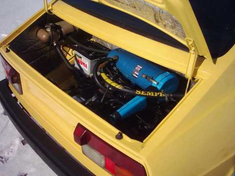

jate-line
-> DOOlittle: Mysliš takhle?
zvětšit akumulator v motorovom priestore - obrázek od jate-line vložen 02.05.2006 23:34:12

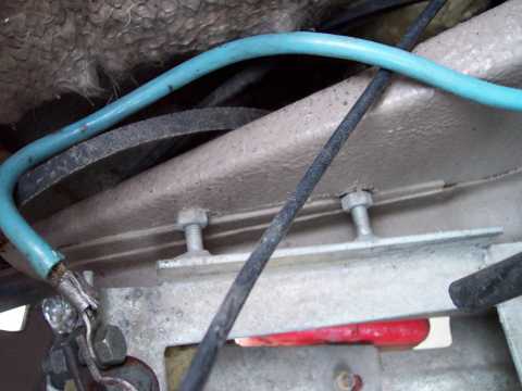

Jinak uchycený to je tak že jak tou ty pásky tak skrz ně sou nastrčený tyčky se závitem a kusem jeklu sou dotažený na hranu baterky 1

-> TomasB: zaujimalo by ma o co to ma uchytene... lebo taka baterka lietajuca v motore moze narobit docela hukot...1

snad vam to pomoze,chalan s tym nema problemy
zvětšit akumulator v motorovom priestore - obrázek od TomasB vložen 02.05.2006 15:02:22
