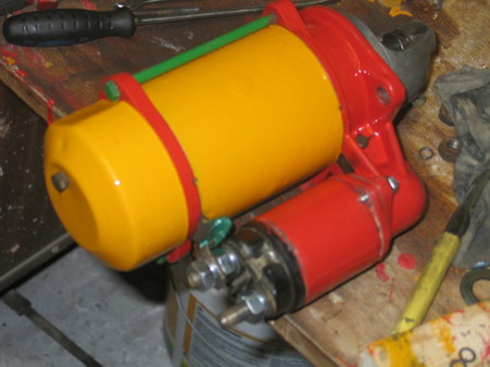

rolls
-> minno: jaaag netoci, co netoci, ide jag ma kurnaa
toto je zalozny ale presne taky isty len s new pastorkom je v aute, ide nadherne, startovanie na sup, foto pastorku nemam. ked som ho kupil az doma som zistil ze je made in poland
uvidime kolko vydrzi

-> rolls: farbicky,finticky ale starter sa netoci ze
pocuj uz si s nim skusal startovat ako mas novy pastorok? nemas aj fotku toho noveho pastorku?

rolls
-> Pedros: mne ten istiaci kruzok robil svokor...som menil tu volnobezku, tu je vysledok
