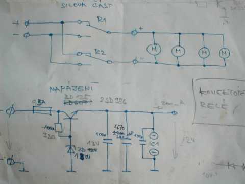

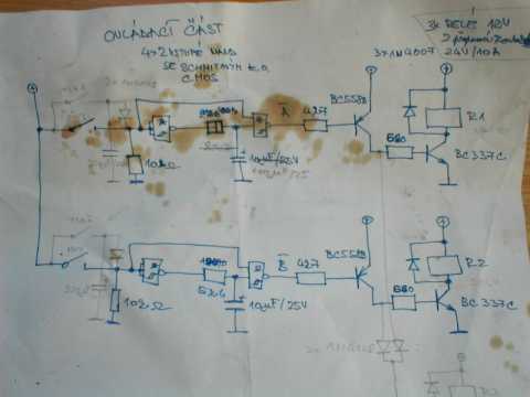

FORM - zlomená ojnice
-> bysto709: měl jsem schéma i plošňák v EAGLU, ale po pádu systému mi zbyl jen tento papír, potom ti to schéma načrtnu znovu.

bysto709
FORM diky moc, ze si na mna nezabudol, ale nemohol by si dat tomu "kulturnejsiu" podobu, lebo je to zle vidno a ked to zvacsim, tak obzvlast nemozem precitat tie hodnoty...keby sa ti chcelo trosku s tym pohrat, tak by som ti bol vdacny, keby si mi to prekreslil...a nemas nahodou uz aj navrhnuty plosak???...no mal by som o robotu menej....ciky moc este raz a som ti vdacny, ze si na mna nezabudol
jinak to byly jen dva monostabiláky složené ze schmittových NAND, dva RC členy, dvě relátka, taková pseudo stabilizace napětí a pár kapacit a odporů okolo. Funkuje to ale spolehlivě už přes rok
Mám v autě "řídící jednotku" centrálu, bohužel jsem o schéma a návrh desky přišel, ale nedávno jsem v garáži objevil na umaštěném papíře náčrtky z doby kdy jsem to navrhoval, budeš-li chtít, jsem ochoten ti to naskenovat, a poradit ti, ale nepočítej s že se k tomu dostanu dřív jak za týden.
