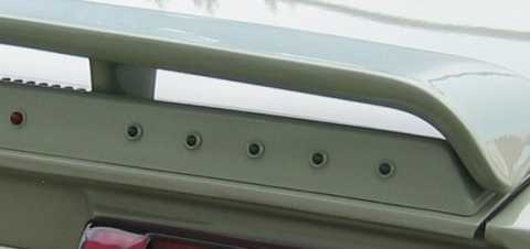

-> lubosgls: presne navratny diry na prumer drzaku pro led, nevim jak jinak bys je tam dal, jinak budou svitit jen cerveny. ze se ti to nelibi je tvuj nazor, tobe se na silnici smat nebudou

-> hanci.miso: in? jase in neridim, ja osobne bych to urcite nedaval pres cely kridlo(natoz nekolika barvama) max jakko je na obr 2 a dvakrat tolik ledek, zblizka jsem to nevidel, ale typl bych ze nemky ma navrtany diry v kridle a do toho zaasazeny diody coz me taky neprijde moc vkusny, ale to je jen muj nazor

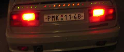

Bobesh
-> Nemky: Nech tam jen červený na brzdy,už tak je to o problém,natož zelený

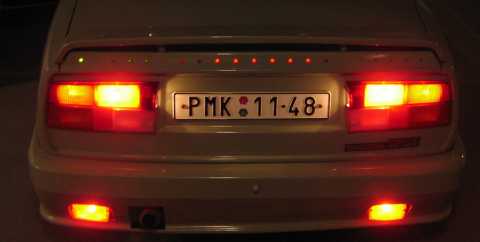

Rabbit
Odpoj ty zelený kraje jinak ti to tutově obodujou. Barva brzdovýho světla je totiž červená.

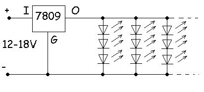

Nemky
-> Syny: odpor je spravny, jinak jsou to obycejny (7,10) prave kvuli cervenci
-> hanci.miso: diky za postup, je to asi jediny reseni jak to pobezi spravne
-> ace ventura: nene me jde o to aby svitili vsechny stejne pri vypnutych svetlach, tak pri zapnutych

hanci.miso
Takto si to predstavujem. Na stabilizátor sa hodí nejaký kusok hlinikového plechu alebo chladič alebo prišrubovať na kostru. LED by to mali zvládnuť aspon zelené modré biele zelené žlte oranžove ale pri červenych si nesom istý pre istotu si daj predradný odpor

hanci.miso
Zdravím tak ja by som to hodil cez stabilizátor 9V a zapojil po 3 led do série

Nemky
ahoj mam problem: udelali sme s kamosem zadni brzovy svetlo s leddiod (19) zapojili sme je po6 a posledni samostatne prez odpor.kdyz se napoji rovnou na baterku tak sviti vsechny pekne, kdyz se napoji na brzovi ale nejsou pusteny svatla tak sviti vsechny ale tak nak ale stacilo by)(obrazek1), kdyz jsou pusteny svetla sviti jich jenom par(obr2) nevite jak to zapojit aby svitily vsechny i pri zapnutych svetlach? moc do elektriky nedelam nevim co stim prosim poradte
