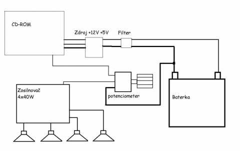

-> hanci.miso: To chápu, ale to je to ta nejhorší kokotina, co můžeš pro kvalitu zvuku udělat4 Už jsem to psal jednou - s rostoucím útlumem takhle zapojenýho poťáku se zatlumujou i vyšší tóny a zní to jako kdyby někdo hodil deku přes reprák. Nehleďe na to, že zhoršuje odstup signál/šum. Ale každý je svého štěstí strůjcem 4

no ak to mam zapojene tak ako je nakreslene tak je to v pohode a frčí to ale je ešte jeden spôsob a to že potenciak zapojíš ako odpor medzi vstup a vystup chapeš nie ako delič napetia

-> hanci.miso: Říkám ti, že to máš ještě navíc fyzicky blbě zapojenej i ten poťák (na schématu je to řekněme v pořádku). Potenciometr AKEJKOLVEK hodnoty řekněme v rozsahu 1kohm-1Mohm, pokud je správně zapojenej, reguluje VZDYCKY hlasitost v rozsahu 0-100pct. Jestli ti to reguluje v rozsahu 95-100pct, máš buď špatně zapojenej poťák nebo prostě ten poťák nemá signálovou zem, howg 4

-> hanci.miso: Dobře, ale zkoušels už tu zem poťáku zapojit tam kam patří? tzn. ke vstupu zesíku? Hodnota poťáku 2,5M - 10M jsou hodnoty dost mimo - to se používalo pro vysokoimpedanční vstupy elektronkových zesíků. Kromě jinýho ti to teď dost osekává vysoký tóny. Normálně by tam měl bejt poťák řekněme 5-25Kohm/G4

-> King: no ved o to ide prave o tu zem ak ju dam za filter a nie pred tak je to uplne na ****. Skusil som toho fakt vela ale toto je najlepšie. Je tu ešte jedna možnosť napojiť potenciak len čisto medzy vstup a vystup ale treba minimalne 10M lebo inak sa to neda regulovať. S 2,5M som skúšal a da sa stíšiť maximálne na 1/3 celku. No ja to nenecham tak a niečo vymyslim4

-> hanci.miso: Já chápu, že to máš zapojený takhle a chápu, že to maká nejlíp z možností, co jsi vyzkoušel, ale z hlediska zemních smyček je to dost nešťastný řešení. Stejně nešťastný jako ten nápad dát zem po''táku za filtr. Nitsméně i tady platí - nejebej dál do toho, co funguje :)

No počuvajte tak ako to je teraz zapjene to funguje paradne aale ak by som dal zem z potenciometru za filter tak to nebude frčať. Chapete ta schem je tam preto aby ste videli ako to ide najlepšie. Takže problémi su vyriešené dik všetkým za nápady

Tak předně: potenciometr si musí brát zem od země vstupu zesilovače! Jaxi m tam ve schématu chybí pořádnej zemnící kabel, nejlíp do stejnýho bodu, kde je připojená CD-ROMka. A další podezřelá věc, je propojení signálu z CD-ROMky k potenciometru - předpokládám, žes použil stíněnej kablík (?)

-> hanci.miso: zkusil bych tu zem od poťáku přepojit za filtr. Pokud nepomůže tak nejlepší bude galvanicky oddělit to nf vedení

Aha no už to akosi ide mrknite na to. Asi tažko to niekto pochopí ale snažte sa
zvětšit Cd-rom v aute, potrebujem pomoc - obrázek od hanci.miso vložen 21.06.2006 22:13:33
