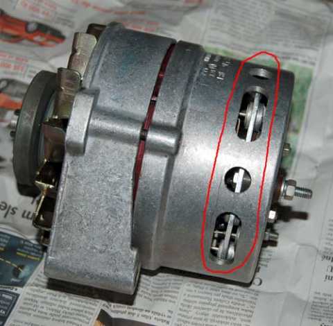

Pilot 105
-> Baghira: Nevím, jedině nějaký mezityp, nejnovější altíky měly regulátor a spodní víko bylo bez otvorů. Jinak ložisko není součástí víka, dá se vyměnit samostatně. ;)
Jedině, že by to byl alternátor určený na vývoz do teplejších krajů. :)

Baghira
A není to repas...prodávanej jako novej? Ty zadní víka mají pokud vím vlisovaný ložisko a časem to odchází, takže to je třeba z novějšího druhu?

Pilot 105
-> Pavel P.: Číslo dílu je shodné s 55kou co mám v autě, horní víko je stejné i rozmístěním kontaktů na spodním víku, ten alternátor vypadá vzhledově úplně stejně až na ty větrací otvory navíc. Kdyby nebyl nový, tak bych řekl, že to tam někdo dodělával.

-> Pilot 105: hmm tak třeba to nebude ze škodovky...
19:09:20
21.06.2006
21.06.2006
Pilot 105
-> Pavel P.: Ne, nemá v sobě regulátor, dnes už se prodávají alternátory pouze s reglerem.

-> Pilot 105: nebude to nějaká novější náhrada? jako druhovýroba...
18:52:36
21.06.2006
21.06.2006
Pilot 105
Dostal se mi do ruky tento alternátor, je to Magneton 55 A (443113516181), ale nikdy jsem neviděl tyto větrací otvory ve spodním víku. Je to originál z fabriky? Už jste se s tím někdo setkal?
