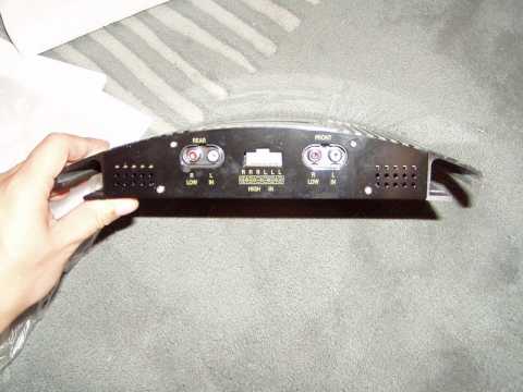

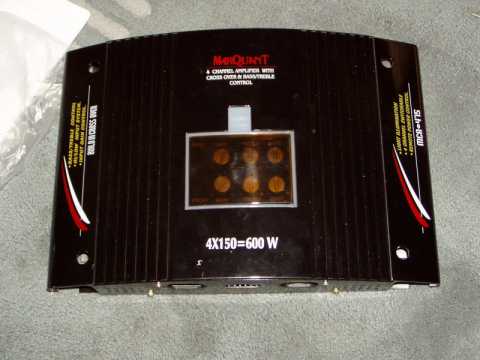

Osobne si myslim ze veta znamena to ze 8 ohmovy repro zapojit tak ze... ted nevim jak to popsat:) Proste je to 4 kanal, mas tam 2 kanaly Levej a Pravej a vedle dalsi 2 kanaly levej a pravej. Ja si to vysvetluju tak tu vetu ze vezmu dva pary 8 ohmovych repro a a dva pravy repro zapojim na jeden kanal pravy a dva levy repro na jeden levej kanal. Budu mit zapojeny 4 repro na dvou kanalech a jeste dva kanaly zustanou volny. Je to sice vysvetleny jak od debila ale doufam ze to pujde nejak pochopit...
A jinak pro ty co tady psali ze je to dvoukanal tak neni:) Je to videt z fotek:)

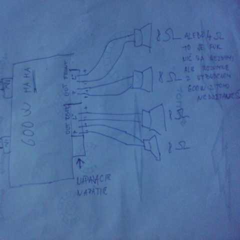

-> Mishoooo: Podle mě to na 99% vydrží a bude to OK.

-> Mishoooo: Ale z technického hlediska je to nesmysl!! pro zesík je horší zapojení 4 ohmového repra než 8 ohmového z důvodů větších proudů. Větší impedance mu nevadí ba naopak, jen příjdeš o výkon. Tohle fakt nechápu - ten návod psal asi nějakej tupec.

-> Mishoooo: No tak to raději ty 2x 8Ohm a 2 x 4Ohmy - bude to pro něj proudově menší zátěž a navíc, pokud to jsou jen výškáče, tak by to měl zvládnout. Spíš bych se bál o ty výškáče při limitaci zesíku - může dojít k odpálení při větší hlasitosti, kdy zesík bude zkreslovat.

-> Tuner#2: mam teraz moznost zapojit nan 4 4ohm repro alebo 2 8 ohm a 2 4 ohm... tak pri com mam vetsie sance na prezitie toho smejdu?
Keby som nesetril na dovolenku tak uz leti ale zatial musi hrat... uz nechcem do auta vrazat dalsie prachy

-> Mishoooo: Stabilita zesíku se uvádí co nejnižší, protože 8 Ohmový repro je pro zesík daleko míň náročný proudově jak 4 Ohmový, nebo třeba 2 Ohmový. Proto se píše že zesík je stabilní do 1 nebo 2 nebo 4 ohmů. Když tam připojíš 8 Ohm repro, tak to nebude problém - bude to mít akorát menší výkon a tím i max. hlasitost. Pokud je to teda skutečně 4 ch. Tak akorát ty 4 ohmové budou hrát víc nahlas pokud mají stejnou citlivost jako ty 8 Ohmové.
Mám ale obavu aby jsi neměl zesík, který je pouze 2 ch a má čtyři výstupy. Pak by jsi musel použít dva páry repro ale oba by nesměli mít méně jak 8 ohmů !!!
