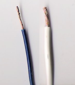

-> minno: Tak terazky som z teho volaký zmatený :) Chceš měnit kablík k otáčkoměru nebo přívod +12V v zapalovací cívce? V prvním případě platí, co jsem už napsal + FORMův příspěvek. Otáčkoměr jenom "naslouchá" VN impulzům od cívky a s každým impulzem spouští monostabilní klopnej obvod. Ty impulzy tam buď jsou a nebo nejsou, nic mezi. Otáčkoměr bude šlapat i když mu předřadíš třeba kiloohmovej odpor, takže průřez nehraje žádnou roli. Pokud b) je správně, pak je žádoucí natáhnout tam tu 2,5ku a to nejlíp přímo od altíku přes relé ovládaný 15kou od klíčku. Varianta za b) ani např. natažení 12tky měděnýho lana ovšem nijak neovlivní údaj otáčkoměru :)

-> minno: větší průžez ti v přesnosti nepomůže, do otáčkoměru jdou impůlzy a nezáleží na jejich amplitudě, ale na frekvenci

-> King: tak pre predstavu, teraz tam mam ten modry nalavo a vymenil by som ho za ten biely napravo, ten ma 1,5mm, a biela vraj lepsie izoluje

-> minno: Vyjdeme-li ztoho, že tím kablíkem teče ve špičkách neuvěřitelných několik desítek miliampér, bude všechno od zvonkovýho drátu nahoru v podstatě hi-fi :) Klidně natáhni 0,5-0,75, ale hlavní podmínkou je dostatečně silná a kvalitní izolace. 2,5ka? - no comment :)

chcem si vymenit ten kablik od cievky, mam tam taky pomerne tenky, chcem tam dat s prierezom 1,5mm, hlavne aby tam boli o nieco mensie straty a ukazovalo to presnejsie. Pomoze mi to, ci sa mam na to vykaslat?
