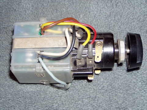

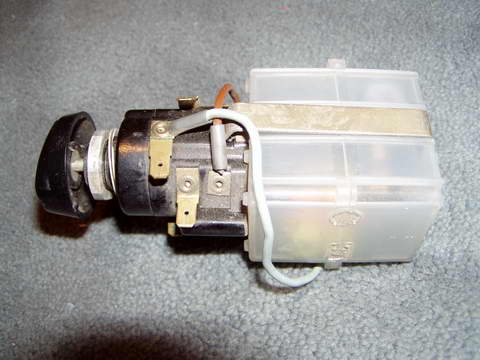

když sem to onehdá řešil divil jsem se proč vačka doběhu není připojená "napevno" - je to proto že po doběhu zapojí motor jako "dynamo nakrátko" aby se zabrzdil takže kdyby to bylo napevno tak to udělá zkrat ...
11:29:57
11.07.2006
11.07.2006
Strašlivý Píďa (aka PeťaKlíč)
TAKŽE: u kontaktů sou vyrytý čísla:
0 ostřikovač ( - )
1 napájení ( + )
2 ovládání motoru stěračů ( - )
3 napájení ( - )
4 připojí vačku doběhu stěračů když
a) vypneš stěrače
b) cyklovač vypne stěrače
SCHÉMA
0 ostřikovač ( - )
1 napájení ( + )
3 napájení ( - )
a) vypneš stěrače
SCHÉMA
11:07:49
11.07.2006
11.07.2006
Mishoooo
-> Peťa Klíč: a ten popis kontaktou by bodol
11:07:20
11.07.2006
11.07.2006
Mishoooo
-> jerrom: ahaaa.... tak asi dam tento a budem mat jednu rychlost navise
+ urobim obchvat a mozem pustat stierace aj z lucasou aj z tohto spinaca
Diki hosi
Diki hosi

jo, jasně, doprava doleva po ránu...
08:22:34
11.07.2006
11.07.2006
jerrom
-> Peťa Klíč: ty strany jsou naopak, ale jinak je to přesně jak píšeš.
-> Mishoooo: jinak najdeš ho v každým eRku
08:17:06
11.07.2006
11.07.2006
doprava zapne stěrače
doleva je cyklovač (třírychlostní)
stisk je na ostřikovač
pokud chceš popis kontaktů no problem

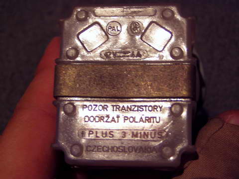

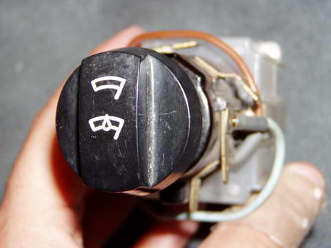

inkriminovane cudo
23:59:51
10.07.2006
10.07.2006
Mishoooo
Tak kdo pozna cyklovac este z 100-ky...
Ma totiz tri polohy doprava a jednu dolava + stlacanie(to typujem na ostrekovace) ale na co su tie ostatne polohy???
ved klasicky cyklovac z 120 ma len dve polohy doprava....
