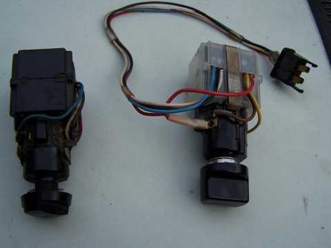

-> ALL: Diky vsem za rady, uz je zapojeno, cyklovac cykluje a spinac mlhovek taky spina. Problem byl ve spatny kostre a pak taky v my blbosti, kdyz si nekdo soustavne plete svorku c 3 se svorkou c 2, tak by se asi do takovejchhle veci nemel poustet.

charon
-> Bobesh: Radsi bych mel zapojenej ten pravej, no dneska uz se k tomu nedostanu. Nematenekdo tuseni, kam mam teda zapojit vyvody z toho GLS cyklovace?

Bobesh
-> charon: Ten vpravo je z GLS palubky a ty máš obyč,tudíž tam vývod ze svazku nebude. Levej bude Š 100-110R nebo starší AVIA či Š 1203. Lepší by měl jít zapojit pravej,levej jde po uzpůsobení taky. Dává po zapnutí impulzy (cvaká) ?

charon
Zatim sem se snazil zapojit ten vpravo, ten s bilou krabickou, kopil jsem ho s Rapidackou palubkou. Ten druhej, levej, celej cernej, jsem koupil kdyz jsem od kamose bral dve bedny vseho moznyho, vcera jsem ho v tom objevil, ten bude asi nejakej starsi, ale tam netusim ktera svorka je co, tam jsou popsany 0-3.

Bobesh
-> charon: Z čeho,odkud nebo jakej (foto potěší) máš cyklovač?

charon
Toz jeste jednou - uz dva dny se snazim podle vsemoznejch navodu tady na virtu zapojet ten pitomej cyklovac steracu. Puvodne jsem v aute zadnej nemel, Ted jsem se to snazit zapojit tal, ze na 1na cyklovaci jsem dal kabel na pojistku c.2, na dvojku ctyrku z Lucasu, na trojku jednicku z Lucasu a ctyrku na ctyrku na svorkovnici motorku steracu. Ale nefacha me to, kdyz dam Lucas do polohy pro cyklovani, tak se nedeje nic, obcas jede jen jedna rychlost, obcas sterace na zacatku jakoby drhnou. Nevite nekdi, jak se to zapojuje spravne?
