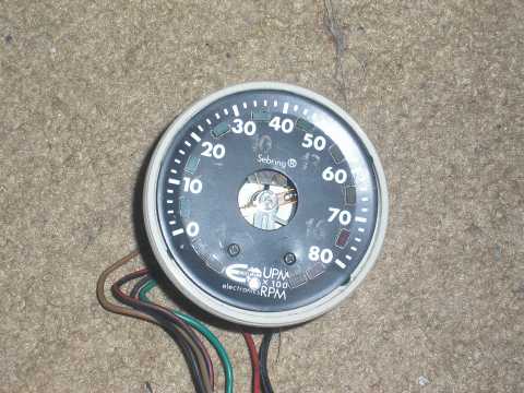

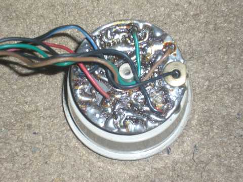

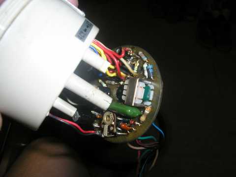

-> peťan: Ti brdo to vizera dobre ja na tvojom mieste bi zobral skusacku a skusal ale vizera to ako bi niekdo prirobil na klasiku analog tie zel a cerv ledky a chcel abi to slo aj aj ale skus odfotit ten plosak blisie a takisto tie kable co idu dnu a ak sa ti da tak to rozober8

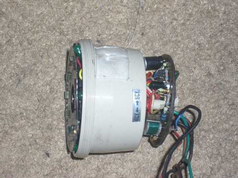

-> peťan: Teda který čuně to takhle zprasilo? Měl jsem,ale pozbyl jsem ho již,nicméně to byl krásnej analog točkoměr,napájení 6-12V,přepínání 4-6 válců,limit ručička. Originál bylo!červený +,černý -,žlutý osvětlení,bílý 1. Tady je toho víc,chce to někoho zdatnýho na tuhle překopávku,navíc to nemá obal,sklo,držák...jsou to jen střeva.

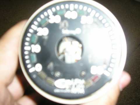

zdravim mam přídavnej otáčkomět ale nevim jak ho zapojit nevim jestli si ho někdo nedelal doma sam nebo tak nejak jedine kabeli co vim kam zapojit je hnedej cernomodrej a červenej a dalsi 3 nevim k cemu jsou mohl by jste mi prosim nekdo poradit nebo poslat nejake schema jak ho zapojit předem dik a přikladam nejake fotky
