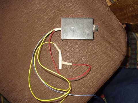

A to je origo Škoda cyklovač? Škoda, že mi asi je k prdu. Mám totiž na stěračích přehozenou polaritu. Mám to udělaný jako ve felině kvuli tomu, že sem potřeboval na lukas dát klaxon.

podla kablikov by to mal byt cyklovac, dva zlte idu medzi svorkovnicu konektorov co ide od lucasov, cerveny ide tiez na tuto svorkovnicu a modry by mal ist na +

je to cyklovač..

Vojtik
řekl bych, že jo.Kam byly připojený ty dráty? Podle toho to určíš přesně

Rabbit
Vedou z toho 4 dráty. Dva žlutý, črvenej a modrej.

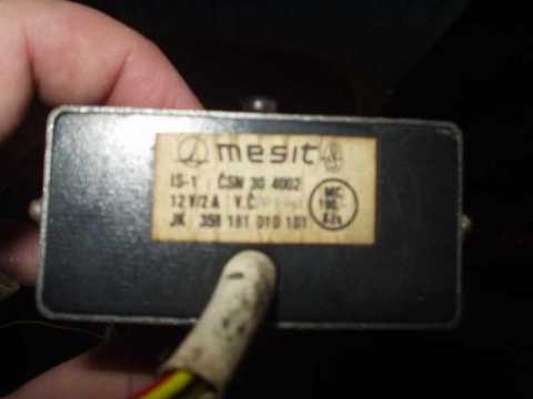

Rabbit
štítek:
ČSN 30 4002
12V/2A
JK 358 181 010 101
ČSN 30 4002
12V/2A
JK 358 181 010 101

Rabbit
Vykuchal sem to z dárce orgánů páč si myslim, že je to cyklovač. Bylo to daný místo kontrolky výstražnejch světel ve středovym panelu.
