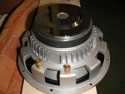

raději to zahoď, kdoví co je to za šit, když to nemá ani označení..

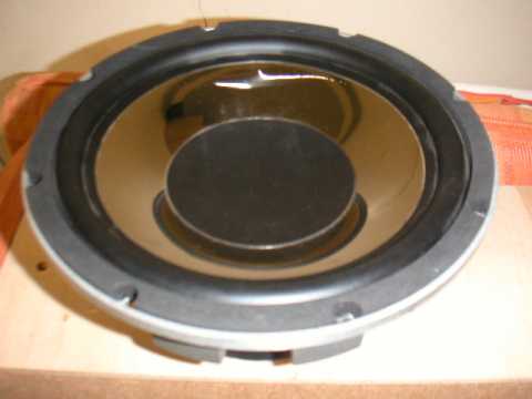

ak na tom nenajdes nejake znaky, cisla, hocico... tak ti nikto nepomoze

U těchhle noname úžasů se nedozvíš nikdy nic...

Nevíte někdo technické parametry k tomuhle subwooferu...
