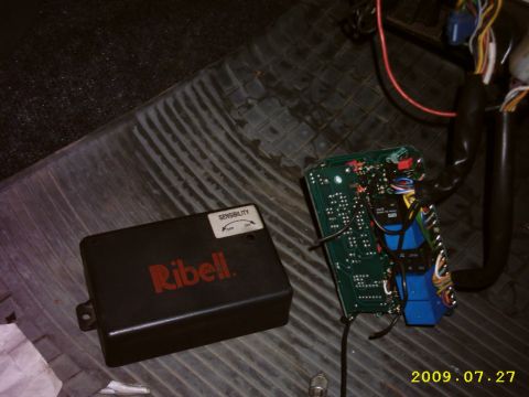

-> martyCZ: něco mám, napiš mi přesněj název. jinak brácha má v Silver line, centrál a stahování oken origo z výroby a alarm tam je asi dodělávanej, dělali to těma rozcvakávacíma svorkama a nikde se mi nepodařilo sehnat schema. má to i ultrazvukový čidla a to myslím an rok 1993 byl asi drahej špás. Ten muj se jmenuje Ribell a je to Italský asi.

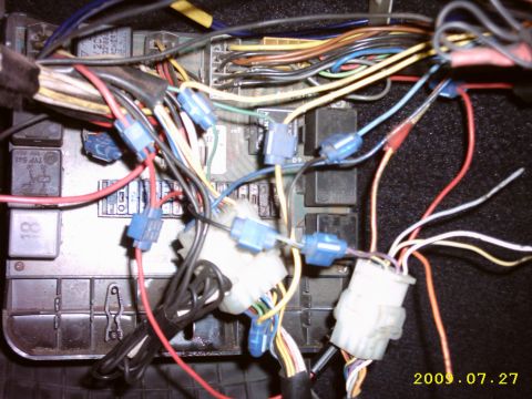

Zdravim,
na facku Black Line '93 mam original alarm s centralem. Byl odpojeny a nemel jsem k nemu ovladac. Ten jsem ted nasel v kasliku pred spolujezdcem a kdyz jsem se ptal byvaleho majitele proc ho nepouzival, rikal ze byl moc citlivy. Tak jsem ho pripojil na napajeni a zjistil jsem par veci:
1) central funguje
2) pri zamknuti/odemknuti blikaji jenom leve blinkry - je to nromalni?
3) prestoze tam jsou cidla, nefunguje hlidani vnitrniho prostoru
4) alarm nehlida otevreni dveri
5) funguje a je dost citlive cidlo otresu
Suma sumarum, alarm nehlida dvere ani interier, zato rve kdyz kolem projede treba nakladak. Po rozebrani jsem zjistil, ze je tam nekolik trimru a prepinacu, takze to zrejme vsechno pujde nastavit. Jenom nevim jak.
Nemate nekdo popis alarmu montovaneho do favoritu - tusim Scarico nebo tak neco.
