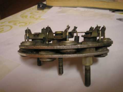

20:52:45
03.09.2006
spartra
tu jsou diodky7
zvětšit problémek Alternátor  - obrázek od spartra vložen 03.09.2006 20:52:45

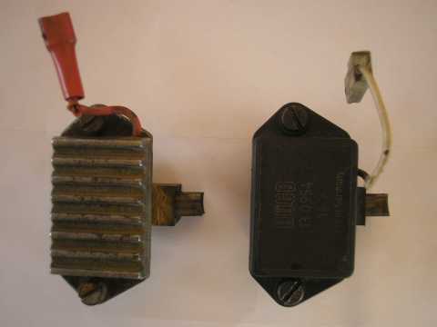

16:13:24
03.09.2006
spartra
ten nalevo je původní, ten druhej ho následoval, musel se přepolovat7
zhruba jo 700, 800, 900mV, mě se nezdálo, že by nějaká vyčnívala10 9
zvětšit problémek Alternátor  - obrázek od spartra vložen 03.09.2006 16:13:24
