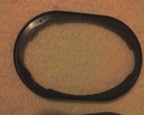

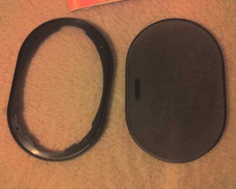

-> formalin: Vyzkoušej jestli ti půjde repro do toho plastu,pokud jo tak se dává plast,repro a pak mřížka,pokud ne,tak dej repro,plast a pak mřížku...Ta "guma" je na to aby ti držela mřížka v tom plastu. Takže tam dáš malý kousíčky a do toho přimáčkneš tu mřížku..
Plíšky dáš po obvodu díry v tapecíru do kterýho našroubuješ šrouby který budou držet reproduktor.
Pokud to je ale 6*9 palců tak to do dveří nebude nejlepší..Bude těžkej a v tom tapecíru to rozhodně dlouho nevydrží.Nejlepší by bylo ho přidělat na pevno do dveří...A nebo ho dát dozadu a do dveří koupit něco normálního...4

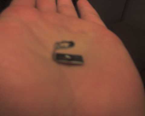

spartra
tak jsem kecal nejddřív repro na to plast prostrkat šroubečky a stáhnout1

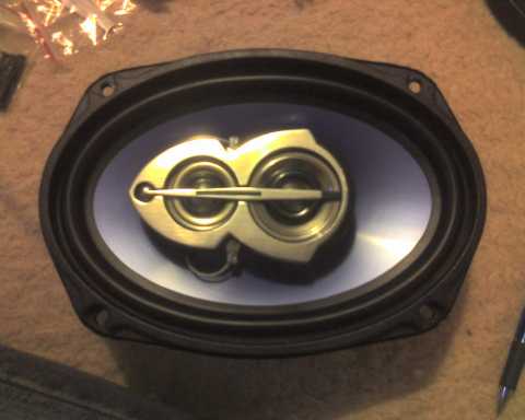

spartra
repro do plastovýho obalu, ty šroubky jsou k prdu, dával jsem tam obyč metrický s podložkama a matičkou, připojit, pořádně dotáhnout, ne aby zas prasknul plast, vyzkoušet a hodit mřížku5

formalin
no mam tu aj take pliesky. na hornej starne [podla foto] je vecsia okruhla diera a na spodnej je len taka malinka. ale ako a kde ich napasovat? no a dostal som aj kable tie mi netreba.... sruby a este nejaku ciernu gumu lepkavu odlzke asi 3cm obalenuv papieri aby sa neolepila onieco ine[su to dve kusy tych zazrakov] poradete prosim kde a jak s cim7
zvětšit ake repraky? - obrázek od formalin vložen 31.08.2006 20:35:37

formalin
to mi je jasne ze jedno na druhe sietka na ten ram ale ram najprv prisrubujem a na neho dam potom sietku?
zvětšit ake repraky? - obrázek od formalin vložen 31.08.2006 20:32:17

31.08.2006
formalin
potrebujem poradit co ide na co? hodim foto
zvětšit ake repraky? - obrázek od formalin vložen 31.08.2006 20:31:03

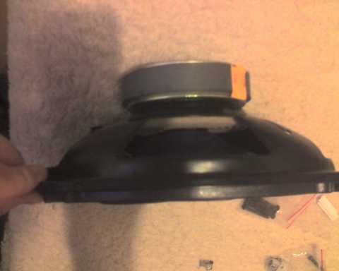

no kuil som repro do dveri
zvětšit ake repraky? - obrázek od formalin vložen 31.08.2006 20:28:59
