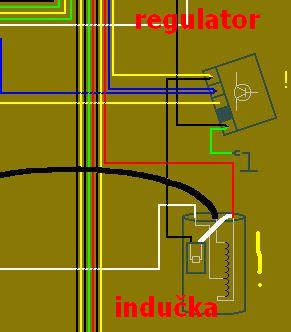

Diky za rady...Pekne si to nakreslil :-))) Teraz som sa uz z toho vysomaril,idem trochu experimentovat co to spravi napr. s tymi Boschkami...

-> Gryzly: Aha, to jsem si neuvědomil že se cívka napájí z regulátoru (z čeho ji napájím já? regulátor jsem odpojil ;) a s tím předřadným odporem je to prej tak, že díky němu je nižší indukčnost a stejná energie jiskry při vyšších otáčkách (JČ: Nižší indukčnost zmenšila časovou konstantu cívky a tím se zvýšila dosažitelná hranice otáček pří stejné energii.) S vyřazením předřadného odporu to samozřejmě souhlasí.

-> Labros: a napájení cívky je přivedeno právě z regulátoru napětí. takže bys měl ten kablík připojit na odpor. a červený nechat navrchu. podle mě je tam ten odpor kvuli rušení, a při startu aby byla jiskra silnější se tím červeným kablíkem odpojí odpor a během startu je cívka napájena přímo 12ti volty.
zvětšit Inducka... - obrázek od Gryzly vložen 07.09.2006 10:05:01

Možná jsi nemyslel regulátor, ale drát od startéru. Ten se zapojuje přímo na cívku, ale má smysl jen tehdy, když je napájení cívky zapojeno na předřadný odpor.

Pokud je napájení zapojeno přímo na cívku, ne přes předřadný odpor, pak nemá smysl regulátor připojovat na předřadný odpor. Vlastně ani nevím nic o tom, že by se regulátor připojoval na cívku, ale možná je to proto že ho v autě nemám. Pokud teda předřadný odpor máš, tak na něj připoj napájení cívky, pokud ne, připoj ho přímo na cívku. Jinak cívka s předřadným odporem dává silnější jiskru.
