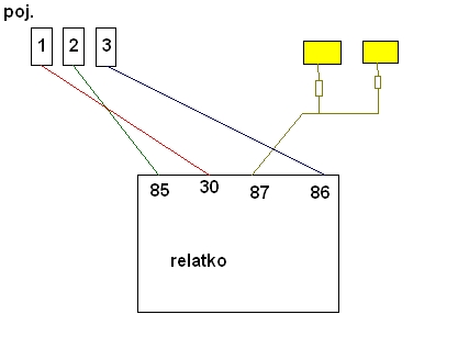

Tak v tvim případě je jasná volba diody protože máš posichrovanou 1. pojistku. Ale když o tom tak přemejšli, tak u ostatních taky. Protože tam sou dráty dymenzovaný na odběr hlavních světel. Ajelikož dení a hlavní světla současně nesvítěj (nesměj), tak to ty dráty musej zvládat. A hlavně to řeší příčinu problému. Když tam dáš diodu tak nepoteče proud cívkou relé a nesepne kontakt. U mojeho řešení se relé sepne, ale světla nemá co napájet páč na 2. pojistce neni v tu dobu napětí. Ale zas těch 0,2A odběru navíc neni taková tragédie. Tak mě napadá, že usměrňovací diodu má taky každej doma stejně jako kus drátu. (A ani o tom nevíte lidi.) Je totiž v patici každý úsporný žárovky (ta zářivka s žárovkovym závitem). Proto si taky vždycky jednu vysloužilou nechávám. A myslim, že se ty diody daj pro tendle případ použít.
Takže konečnej verdikt: Dioda

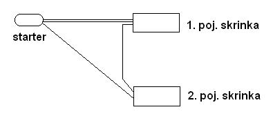

-> Rabbit: No skoro vubec... Ael kdyz sem tam mel jen ten origo kabel - takovej ten chcipak... Tak sem mi vypinalo rady kdyu sem roznul dalkace (4 oko). Tak sem se nasral a udelal sem tohle... Ale nemohl sem narvat ty kabeli to toho pidi otvurku v pojistkovce tak sem udelal 2 a uz je mam obe plny (1 misto zbejva). + vzdu v aute mam jeste 3. v motoru a ta je mala jen na vyhrejvany okno a zdvojeny koncovky... Zadsi tambudu mit 20 pojistkovek a 3x potahnu draty nez auto v plamenech... Jinak ver mi ze zvedat ty koberce je to nejmensi... Uplne bomba je prostrcit ty draty skrz zadni nosnik... To je fakt lahodny... A kdyz to auto ani nemas na heveru a delas to pred panelakem, tak je to o to chutnejsi... A to nemluvim o mem tlumexu na spodku auta kterej sem mel decentne obtisklej po celej drzce... To je potom naky zvedani kobercu oddych...

A jeste to sou ty kabliky s tim vetsim prumerem... Jeden je teda puvodni co tam byl od serie, ale ten to uz nak nezvladal tak sem tam jeste 1 pridal k 1. skrince 2. k 2. skrince a jeste je propojil... Takze z 1. pojistky nemam strach ze by to neutahla... Ale o 2ku uz strach mam, pac s tou sem nic nedelel (mozna je to lepsi

-> Rabbit: Ja mam 2 pojistkovy skrinky aby se mi tam vse veslo.. Jednu v interieru (standard) a 2. v kufru a mam to od statreri na 1. stalou pojistku napojeny nasledovne: (sice prasarna ale taha to vsechno)
00:05:37
08.09.2006
08.09.2006
-> Rabbit: no tak na 1 pojistce mam pichli i pridavny dalkace a mlhovky... Ale je pravda ze mi taky k tej 1. pojistce vedou 3 kabeli od stareru... Sem to trochu predimenzoval - pro jistotu... No ja nevim... pokud to bde ta 2. pojistka brat bez problemu tak proc ne?

Když tak nad tim přemejšlim, tak to dělá 3,5A navíc. Ale zase, když to nerozhází dráty kolem 1. pojistky (jak dlouho s tim už jezdíš?), tak proč by to neměly vydržet dráty u dvojky. Ale jestli se ti to nechce riskovat, tak dej diodu. Neni to zas taková investice.

-> Rabbit: Hel, ale to by mohlo fungovat!!! Ty nejses hloupej!!! To je primo vynikajici!!! Tak to dekuji!!!

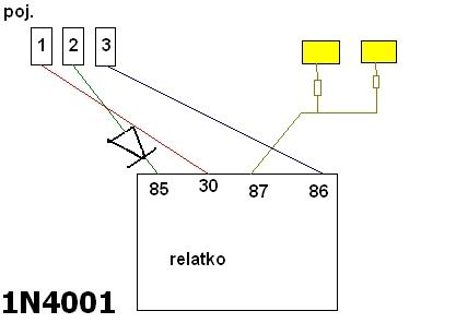

Ta dioda muže bejt jakákoliv která snese 0,2A, takže třeba 1N4001.

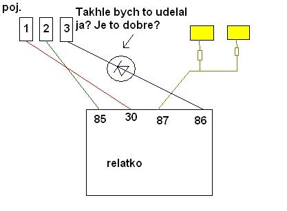

Já sem tě pochopil moc dobře, jen sem se ujišťoval jestli uvažuju správně.
Jinak: JO, máš to dobře. Když tam dáš usměrňovací diodu, tak to taky bude fungovat. Ale proč? Já bych to udělal takhle:

Nejak takhle...

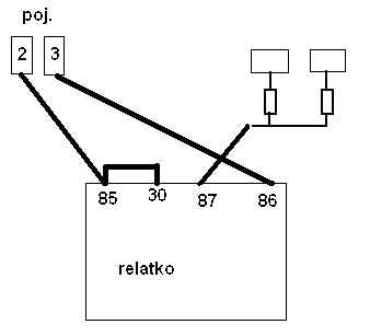

-> Rabbit: Tys me asi nepochopil
Japotrebuju zamezit tomu (dle meho obrazku), aby mi pri vyplem motoru a zapnutych svetlech svitili i ty na to denni sviceni... Mam to zapojeno dle obrazku a kdyz je zapalovani vypla ja na 2 poj - a na svetla zapla tak je na 3ti pojistce + >>> rele sepne a svetla sviti, ale ja chci aby to fungovalo jen na opacne... Tet to funguje tak i tak... Takze se tma musi nejspis dat dioda a je nevim jaka...

Ahoj, zapojil sem to takhle a funguje to presne tak jak ma az na jeden male detail. Zkusenejsi ho mozna uvidi hned me to doslo az po zapojeni a ozkouseni... Problem je tan, za kdyz zapnu zapalovani, svetla naskoci, vypnu ho, vypnou se... Kdyz je zapalovani zaply a zapnu svetla normani, tak ty denni zahasnou... Presne tak jak to ma delat, ALE kdyz je zapalovani vypli a ja rozsvitim parkovacky/potkavacky tak se rozsviti i ty denni... Je to tim ze mam na 3 pojistce + a na 2 - takze to takhle kravne... Jediny reseni mi napadla dioda, ale potreboval bych od nekoho zkuseneho zpocitat jak, pac ja se v tom hovno vyznam... Dikes
