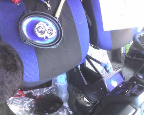

-> havlik: 11.09.06 15:26:50 k tym veciam okrem rozmerov by si mi vedel nico napisat co je co? a aku ma funkciu?
15:27:29
11.09.2006
11.09.2006
-> formalin: Peying PY-AQ694C 6x9" 150W
15:26:50
11.09.2006
11.09.2006
-> formalin: DANE TECHNICZNE:
* Rozmiar: 6 x 9" (160 x 232 mm)
* Moc: 150W
* Pasmo przenoszenia: 45 - 22000 Hz
* Efektywność: 90 dB
* Impedancja: 4 Ω
* Moc: 150W
* Impedancja: 4 Ω

formalin
a len tak mimochodom neviete co su to za repra? PY-AQ694C. to ze to niesu nieco ako explod tak to viem dik
ale nico viac o nich+nejake to vysvetalenie .dik

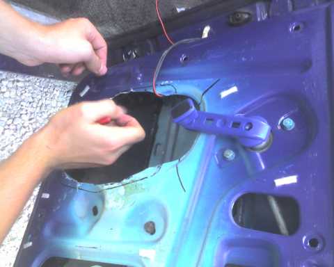

formalin
to predtym som dal zle foto sorry

formalin
no plech vo dverach som vystihol lebo repro je tluste nechcelo sa tam dostat
do plechu vrtol 4 diery tapac taktiez narezal na pozadovany tvar. a zistil som ze rezonuje tapac tak som ho vcera podlepil molitanom na niektorych miestach. a rezonovali aj klucky tak som pod nich hodil tiez molitan a aj do ich poslednej casti co sa chyta tiez som vtrepal molitan a je to uz omnoho lepsie.
ale ked to ide na plne gule tak tak nadalej nieco chrasti uz nemam sajnu ze co lebo vsetky sruby som dotiahol a mam pocit ze to veci v zamku

-> formalin: a nedotyka sa ti nahodou zadna cast repra plechu dveri?
