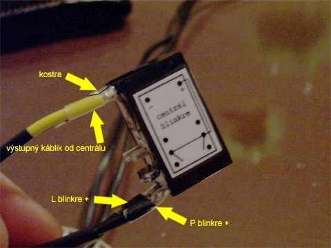

-> targa 2: ak neveris diodam tak to pripoj cez rele ako ja :-) Je to bezpecne, a spolahlive. Staci na to obycajne malinke dvojcestne relatko 12V, zapojenie vid foto. A vystupne 2 droty na L/P blinkre som pripojil priamo na konektor od laveho Lucasa...
