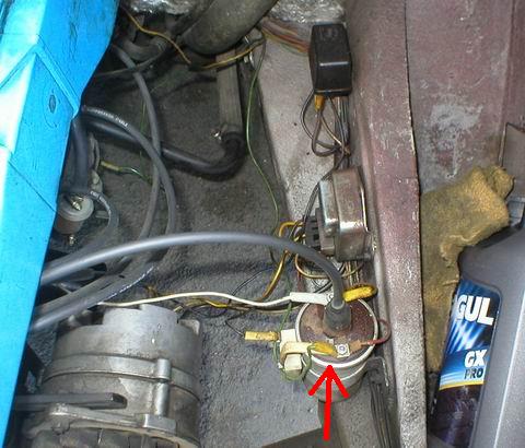

pokud je dobrej odpor a přichází na něj +, tak to pojede stejně a prodloužíš život indučce a kladívkum, páč je to dělaný na odpor a napětí kolem 8V a takhle tam hrneš neustále 12 - 14

-> minno: nj ale to bude asi na všech tě káblech u motoru, ale tak změřit to nebude problem.. uvidíme co to bude dělat až ho odpojim

-> Pavel P.: na tom kabliku by malo byt pri zapnutom zapalku "+", nie? a pri vypnutom nic. skus to premerat a uvidis.

-> Vojtik: asi tak... on totiž měnil motor pač mu odešla ojnice na procházku skrz blok... a dal tam tenhle ale s karbecem EDSR a to tak starym že nemá ani ten odpojovač.. tak mu kablík zbyl tak ho strčil kde bylo volno.. snad to bude on

zbyl mu jeden drátek a viděl volnej konektor...

-> minno: to je mi divný, asi si s tim majitel hlavu nelámal když tam ten motor dával...

jj to bude on, tiez na tom kontakte na cievke nemam nic pripojene, aj ked je velmi divne ze to tam je...

to bude on je dlouhej aby dosáhnul až ke karbecu takže tam bude jen odloženej protože já v tomhle místě nic připojeného nemam a zelenej orpavdu vede k tomu odpojovači

mám takovej malej problémek, v autě mám karburátor EDSR bez elektromag. odpojovače volnoběhu, tudíž k němu nevede žádný kablík, a chystám se ho vyměnit za novější SEDR s odpojovačem, ale nemužu nikde najít kabel který k němu vede.. podle jiný škodovky jsem zjistil že by měl být zelený a jeden takovej je napojenej na cívku , a v tý druhý škodovce tam ale žádný neni.. tak se chci zeptat jestli tam patří a nebo je ten kablík k tomu elektromag. odpojovači.a je tam přopojený "jen tak"..
díky za pomoc..
zde na fotce je šipkou opznačený ten kabel připojený na cívce.
díky za pomoc..
