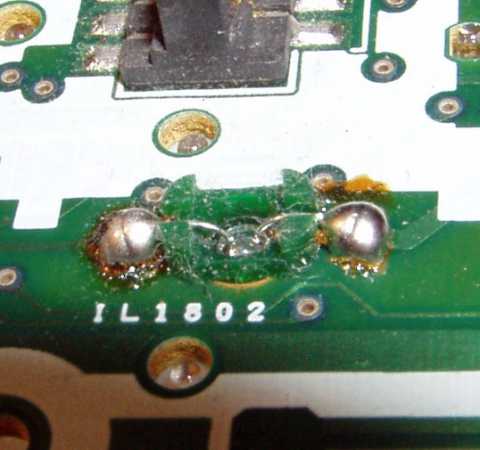

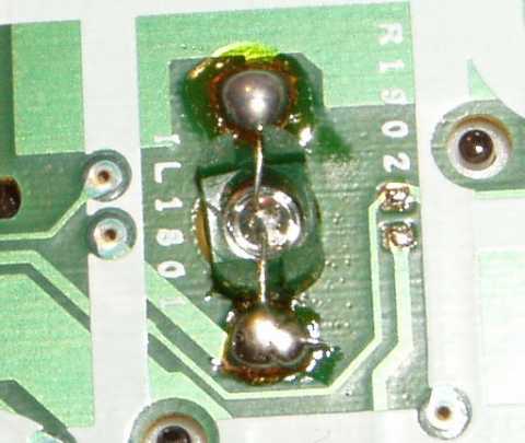

Nechci spekulovat, ale podle me tohle neni ledka,ty smejdi sikmovoky tam docela casto davaj minižárovky , ledka ma hranaty nožičky a u tela zesileny , tyhle na vobrazku mi prijou jako kulaty a to by byly ty zarovky.
,navic ledky se takhle krkolomně neletujou bejvaj zapajeny normalne do tistaku.

-> Mishoooo: pa v tom pripade tam budou obyc ledky 3mm nebo 5mm ale spis zminovane 3mm, a odpory tam davat nemusis ty uz tam budou poresene, takze kup ledku s libovolnou barvou a dej je na misto puvodnich......... pokud tam jsou ted zelenje tak ty maj pri 20mA asi 1,7-2V ubytek, takze pokud budes davat modre (jine snad ani v teto dobje nefrci) tak ta maji pri 20mA kolem 3-3,5V takze budou sviti slabeji, apk je potreba najit zdroj pro podsvice ni a i odpory, ty pak nahradis jinymy s nizsim odpoprem (doporucuji vypocitat podle zvolene ledky a nasledne pouzit odpor nejblizzsi vyssi)........

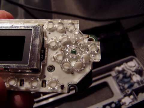

-> Palic: su tam len dve... ked si pozres tu fotku panela z celnej strany tak vydis ako to ten plast rozptyluje a taha do cudlikov

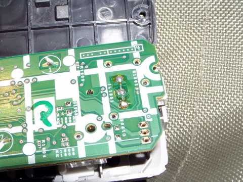

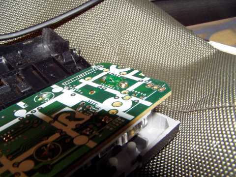

-> Mishoooo: at koukam jak koukam tak mi pripada ze ta ledka je v nejakem plastu otazka je jeslti ten plast stini ledku (rozpltyluje) nebo je tanm jako drzak, pokud jako prvni tak podle barvy to sviti zelene....... jinak pod displejem asi budou SMD ledky, treba na obrazku dve (pocitano od spoda) jsou videt mezi cudlikama SMD ledky, bud je to podsviceni, nebo kontrolky pro ty cudliky.......... kazdopadne bych takto rozkuchany panel pripojil na radio a radio na zdroj 12V a zapnul ho, a tim bych zjistil kde to vsude sviti a jakou barvou a co hlavne sviti....... pochybuju totiz ze cely radio bude osviceny jen dvemi ledkami........ bude jich spise vice........

v radiu jsou na stroprocent 3mm už jsem to dělal na 3radiích. Nejlepší si je vzít rádio domu komplet.Zapojit ho doma na zdroj,zjistit si přívod 12V na panel, vypočítat odpor na diodu.Koupit odpory a napájet to tam. Všechno se tam vejde je tam spousta místa. připájí se na to původní místo.Ale cestičky se musí přerušit aby tam nevznikalo zpětný napětí.

Tak elelktrotechnici radte, chcem si zmenit osvetlenie v radiu na inu farbu, su to vlastne len dve diodi ale otazka znie ako zistim ake mam kupit nove? povodne vyzeraju takto:
