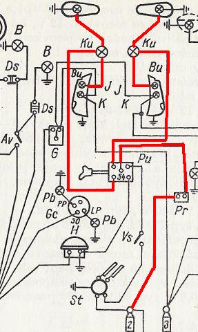

-> ps: už hodinu a pul je zitra a ty někde spíš, tak to musím udělat za tebe. ;-)
tady je detail:
Pr - přerušovač
Pu - páčka ukazatele
Ku - kontrolka ukazatele
Bu - světla
tady je detail:
Pr - přerušovač
Bu - světla

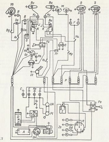

Seřizovací tabulky automobilů, Ing. Ivo Bernard, vydáno v roce 1975, první vydání. strana 126

-> DOOlittle: přerušovač má dva dráty je napájen z druhé pojistky druhý drát jde do přepínače na svorku 54 z přepínače jde na kontrolku a zkontrolky do blinkrů

ja to 370356 takze viac.... problem je v tom ze vobec nechapem ako to funguje medzi tym prepinacom, prerusovacom a kontrolkami... a teda z tej schemy by som bol mozno mudrejsi

mam problem na jednom litri rozchodit smerovky.... rad by som pomeral kde je chyba, aj meracik som skusal vselikam zapojit, ale som z toho jelen a tak by mi dost ta schema pomohla....
