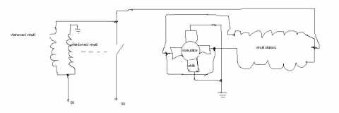

Palic - zrušená registrace
-> Vojtik: dnes jsem si prohlizel dva startery ktere jsem nedavno vymontoval z aut obe byly m-ka a maji dve vinuti, jeno pripojene na kostru a druhe jak jsi nakreslil... tzn. ze na tlusty vyvod civky pro napajeni starteru........ takze jsi mel pravdu, zajimaci je ze civky ktere jsem pouzil na otevirani vika motoru a viky kufru meli jen jednu civku......... stacily akorat okostrit a privest stavu na faston 50........ :)

Kubina AVTOBA3 CCCP - zrušená registrace
je to jak pise vojtik.je tam dvoje vinuti,funkce presne jak psal.tyhle civky se objevily ale az z nabehem rady742.pred tim to bylo mozna jinak,ale zkusenosti nemam protoze ta civka je zapertlovana a tak starter ze s100 leti hned do kose.
rozebiratelny civky jsou ale taky 2 typy.kratke a dlouhe.nejlepsi je generalkovat startery posledni generace rady 742.ty jsou vyztuzene.
jinak to ze se nevysouva pastorek je vetsinou probrousena vypinaci patka anebo praskly cep na jadru civky.

Vojtik
sice je to mrňavý, ale poznat to je
18:45:49
23.10.2006
23.10.2006
Vojtik
-> Palic: ty seš koukám asi specialista... cívka elektromagnetu má dvě vinutí - vtahovací a přidržovací. Přidržovací je mezi 50 a kostrou, vtahovací je mezi 50 a vývodem od hlavního stykače ke startéru. Při otočení klíčku do plohy start prochází proud oběma cívkama, páč stykač ještě není sepnutej a na přívodu do startéru je přes vinutí a uhlíky kostra. Po sepnutí stykače se na vývodu do startéru objeví plus., vtahovací vinutí vypadne z činnosti a stykač drží sepnutej jen pomocí přidržovacího vinutí, který má menší odběr proudu. Tudíž když sou špatný uhlíky, tak se do činnosti uvede jen přidržovací vinutí proti kostře a to nedokáže vtáhnout jádro magnetu, jen je vidět, jak malinko pohasnou kontrolky a nic se neděje. Z toho je taky patrné, že když se zkouší magnet mimo startér jen proti kostře, tak nefunguje ani nový magnet. Donutili ste mě nakreslit jakés takés schéma startéru
-> Vojtik: tim co tvrdis bych si nebyl tak jistej, jelikoz civku muzes vyzkouset i mimo starter a to tak ze kostra civky je jedne pol a 50 je druhej pol, pres uhliky nic nejde, pletes si to s proudem do starteru, jelikoz v civce je navic proudovy kontakt pro roztoceni starteru, to pak jo, to prave je nekdy ta zavada ze starter vysune ale nesepne primarni proud do starteru, nebo naopak sepne starter se roztoci ale pri otoceni klicku zpet do polohy 2 se stane ze starter porad toci (dojde ke speceni prave kontaktu pro primarni proud)...... staci poklepat kladivem civku starteru a problem je docasne vyresen......
jinak funkce civky starteru je jako funkce rele (jen stim rozdilem ze civka starteru jeste vysouva ozubeny kolo do mista vence na setrvaku).......

Vojtik
Já bych šel prvně po uhlíkách, páč magnet je do série s hlavnim vinutím startéru a když neni na uhlíkách kontakt, tak ani necvakne,můžou bejt špinavý, nebo krátký
