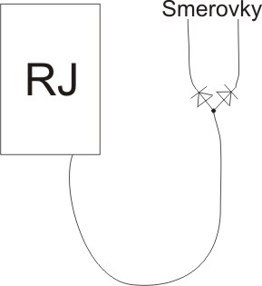

mig 125
takto som to mal na svojom centrale uz od vyroby - zapojil som to na kable co idu od lucasu jeden na lave a druhy na prave smerovky...a zatial to funguje...

-> xMart: : dyt jsem to psal ze blikani ridi ridici jednotka
schemu udelam a dam to sem, jen ted moc nemam cas, protoze prodavam auto tak se motam kolem toho..ale kdo si pocka, ten se docka

-> xMart: -> Rooney: uz se to tady probiralo, ja to zrovna taky ted budu napajet, samotny blikani blinkru pri zamceni - odemceni nebo zapnuti alarmu ridi ridici jednotka centralu nebo alarmu a ne prerusovac blinkru ...
da se to udelat s pouzitim relatek nebo diod, hledejte tady v člancich nebo diskuzi, az budu mit cas tak udelam schema a dam to sem

Poradi me nekdo kam pripojit vystup z ridici jednotky na blinkry ? Hledam to spravny misto v el instalaci Rapida kam to pripojit aby blikly vsechny 4 blikny pri odemceni.
Myslel sem nekam na spinac varovnejch blinkru ale nejak se me nezadarilo.
