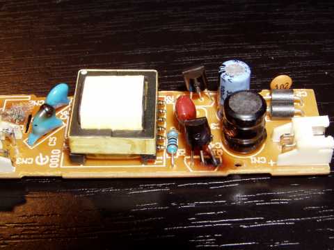

-> King: ako posledne sekundy pred katastrofou neviem presne ako prebiehali... vi to bol ten modry c5 bazmek ktory zacal a potom zazhavil tranzistor alebo naopak? tranzistor nazhavyl a prepalil cievku a ta zapricinila spuchnutie C5-ky ?
Ako opravovat to uz nebudem... uz mam totiz new.. a tam uz je aj takaq mikro poistka... ale inak tie iste suciastky.. aspon na prvy pohlad... len nechcem si zopakovat ten dymostroj tak som to chcel poistit dakiym napadom4

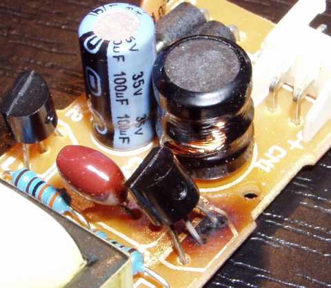

-> Mishoooo: To vypadá na nějaký levný spínaný zdroj, když tak koukám na ten tranzistor a cívku tak to spíš bude následek nějakého zkratu nebo přetížení na výstupu i když to mohl způsobit i ten proražený kond
14:11:56
02.12.2006
-> Mishoooo: Jinak mi takhle na dálku příjde, že prvotní příčina, proč to vyhořelo, je ten vočouzenej kondenzátor C5 (na sekundární straně) - prostě čínští soudruzi už zacházej ve svých pokusech s poddimenzováváním součástek do čím dál větších extrémů :/ Možná bych to postoupil nějakýmu známýmu bastlířovi (pokud není zničenej plošňák), protože oprava je v ceně 30 korun + bych ty modrý kondy koupil na vyšší napětí a dobastlil k tomu nějakou "lidskou" pojistku, aby to nekončilo takovouhle katastrofou :)

Mishoooo
cele po kope
zvětšit ako ustalit napetie na 12v ? - obrázek od Mishoooo vložen 30.11.2006 13:09:23

Mishoooo
No vcera vecer bola nocna akcia1 takze az dnes4
Tak detail na oskvarcek
zvětšit ako ustalit napetie na 12v ? - obrázek od Mishoooo vložen 30.11.2006 13:08:18
