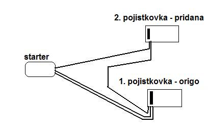

13:10:47
08.12.2006
Diky tomuhle zapojeni me prastalo vypinat radio pri biknuti dalkovek s vypim motorem...
13:09:32
08.12.2006
-> Tuner#2: Takhle to mam ted zapojeny na ty 1. pojistky... Mozan je to prasarna, ale me se to zda dobry...
zvětšit altik - obrázek od Syny vložen 08.12.2006 13:09:32

-> Tuner#2: No takhle, mam od altiku ke sterteru ten origo + k tomu paraelne novej kabel o PRUREZU 16mm2... Nepomohlo... Od strteru na 1. pojistku mam origo kablik + jeste 2 paraelne a ten ejden z nic mi vede na 2. pojistkovou skrinku na 1. pojistku... (ty 1. pojistky na obou skrinkach jsou vzajeme propojeny) Novy ukostreni baterie + novy ukostreni agregatu, taktez kablikem o prurezu 16mm2. Nova kostra pristrojovky, nove kostry svetel (hlevni se kostri o hrnce, takze to sem neresil). Nova kostra regleru, kterej je kostrenej o sroub co drzi altik u bloku motoru... A to je asi vse na co si vzpominam... Jeste sem chtel od altiku natahnout ten kabel (16mm2) k + na baterii, ale to nevim... Tak pokud se te chce, jeste me porad co udelat/dodelat, budu jedine rad 4 6

-> Syny: Pokud máš silnější Altík, tak bych dal klidně větší průřez hlavně od altíku ke startéru. od baterky by měl stačit ten sériovej, ale s dobrýma koncovkama a očištěný kontakty na startéru. Navíc průměr a průřez je něco jiného4
