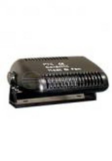

-> Honza M: ....a mám na mysli skutečnou porci ledu na skle, ne jenom takovou tu krupičku zmrzlý mlhy....
22:52:54
17.12.2006
-> Honza M: Bohužel je to tak :) To je pravda, ale nezapomeň, že topení v autech mívaj tepelnej výkon řádově kilowattů a i když ze začátku je to jenom zlomek maxima, pořád jsou to stovky wattů...

22:47:36
17.12.2006
-> Honza M: Já ti rozumím, ale snažím se naznačit, že nějaký 100W prdítko by se muselo dost dlouho snažit při vrtvě námrazy na okně, protože pro přechod ledu o teplotě 0st na vodu o teplotě 0st je potřeba stejná porce tepla jako na ohřátí stejnýho množství vody o 80C - to je docela slušnej task i pro rychlovarnou konvici :)

22:40:37
17.12.2006
-> Honza M: Mám sice služebák, kterej má elektricky vyhřívaný i přední sklo a brutální turbo-ofuk skla zevnitř, ale v situaci, kdy bude na skle pár mm ledu tu škrabku taky vytáhnu - vono totiž skupenský teplo tání ledu je docela slušná porce tepla a než čekat, než to za mě elektrony rozmrazej, radši se sám zahřeju intenzivním škrábáním 4

19:12:03
16.12.2006
-> Tauren: 150W u topnýho tělesa, to je zhruba jako když si dáš předního svělometu 2 supersvítivý LEDKy místo halogenky a budeš tomu říkat tlumený/dálkový světlo :) Když už jsou takový ty nepříjemný vlký mrazy, beru si do auta PETflašku s horkou vodou, kterou prdnu nad kapličku a ta ve spojení s větrákem topení aspoň symbolicky odmlží přední sklo - a samozřejmostí je co nejmíń dejchat :))

10:03:39
16.12.2006
PeterP136
-> Tauren: 150W nebude nic moc. Domace ohrievace maju 1 az 2kW aby nieco vyhriali a to pracuju s teplejsim vzduchom nez je zimny vonkajsi. Mozno na priezor ako v tanku. Mne seriovy ventilator v 120cke stacil aj v mrazoch este pri studenom motre na to aby mi odhmlil a odmrazil dostatocne velke priezory aj ked bol motor este studeny. Len to nebolo prijemne nechat sa ofukovat ladovym vzduchom.

13:36:41
15.12.2006
Hurdis
-> Tauren: pokud ti jde jen o odmlžení tak na to stačí za pár korun troška chemie
13:32:59
15.12.2006
Tauren
tady tenhle přístroj

Tauren
Mám objednaný větrák s ohřevem vzduchu 150w možnost regulace a zapojení 12v máte stím někdo skušenosti? Jestli to začne vytápět dost rychle a dostatečně když se mlží čelní sklo
