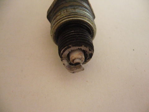

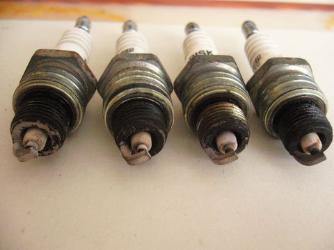

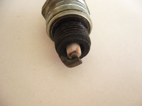

první vypadá na chudší směs a poslední bere asi víc oleje

a spolu
zvětšit sviecky - obrázek od formalin vložen 23.12.2006 13:08:00

no a 4valec totalne cierna farba
zvětšit sviecky - obrázek od formalin vložen 23.12.2006 12:59:45

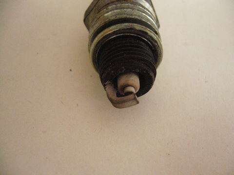

treti valec farba je trochu ciernejsia a uz len male stopy sivty na kruhu
zvětšit sviecky - obrázek od formalin vložen 23.12.2006 12:56:23

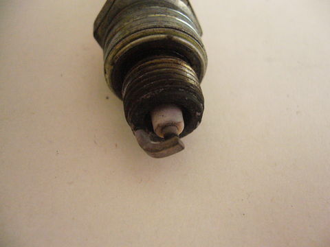

na druhom valci uz je sivoty menej a na kruhu nic
zvětšit sviecky - obrázek od formalin vložen 23.12.2006 12:52:39

ta bola na prvom valci zarazila ma ta sivost na tom knotiku a aj po celom tom kruhu
zvětšit sviecky - obrázek od formalin vložen 23.12.2006 12:50:22
