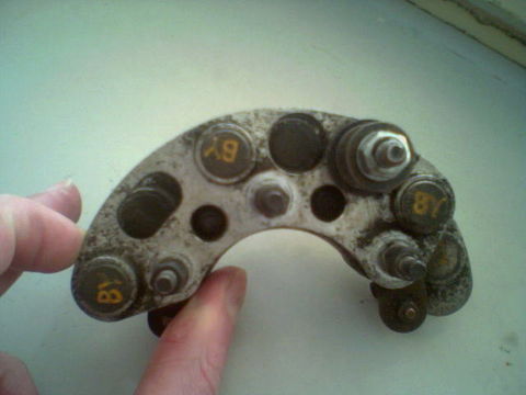

tak sem vytahnul ty diody a tady sou.
Je to ten starší typ nebo novší?

Pánové prosím vás o radu mám problem na jednom autě a to že vůbec nebodíjí. Když jsem měřil napětí na baterce tak kolísalo od zhruba deseti voltů k nule podle toho jak se šlapalo na plyn. Co s tím? Problém je že to není škodovka (ani favorit) takže se v tom moc nevyznám, ale princip by měl být stejný jak u těch našich draků.

no tak to ti odešla dioda... nevzpomenu si která...kamarád mi to vysvětloval,jak poznám jestli je to usměrňovací nebo jiná...ale já to zapomněl. Změř jeslti ti to dobíjí a kolik. U fačka je výhoda,že jde vyměnit jedna dioda a je to za pár kaček.
