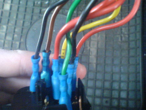

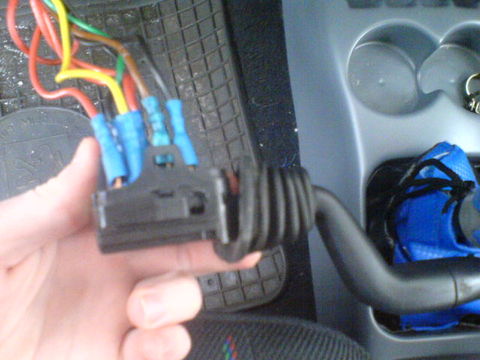

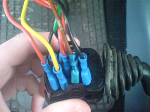

Ze spodu:
15:10:58
25.01.2007
25.01.2007
De Tomaso
Ze zhora:

Tak tady je zapojeni praveho lucasu.
Pohled z boku
Pohled z boku
