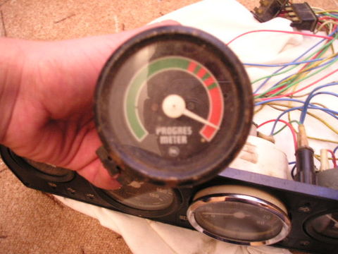

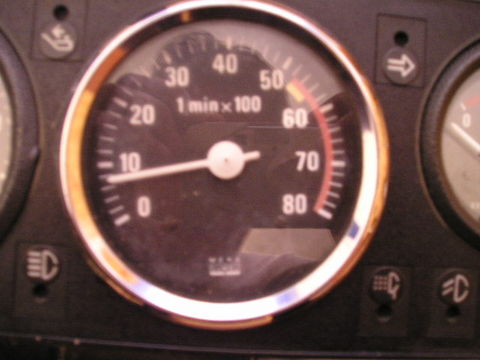

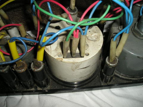

ten merak (progress meter) je ekonomer napojuje se na hadici podtlaku od posilovace brzd. funguje to ta ze z podtlaku ktery vznika ve valci ti ukazuje jakoby kolik to nasava smesi (kolik to zere) . ota ckomer sem zapojil tak ze sem + dal na 2 pojisktu. - ukostli a zbylej drat protahnul k civce na svorku 1

čo je toto??

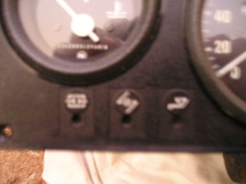

na čo sú tieto kontrolky???

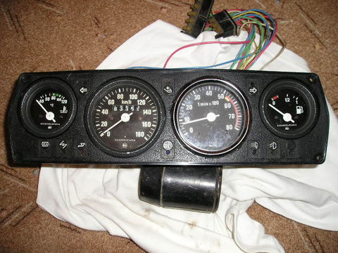

otáčkomer

pohlad od zadu

našiel som tam aj prístrojovku s otáčkomerom + nejaký merák /neviem čo to je/ ako mám zapojit ten otáčkomer ked káble s neho idu to tych združených konektorov??? S akého typu je tá prístrojovka? Ja mám Š 120 r.v.1988 5r. prístrojovka bez otáčkomera gulata. Vdaka za každú radu
