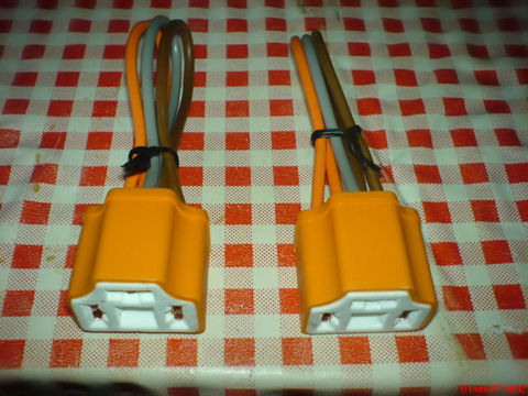

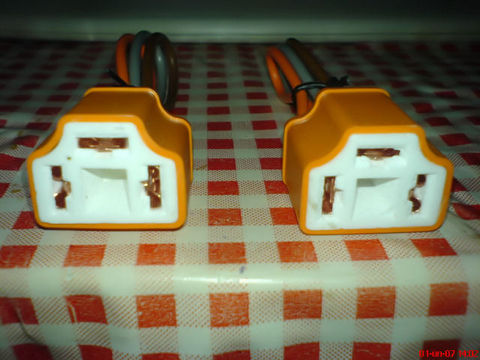

MATSOFT-> Díky za ty keramické kdybys mi o nich neřek tak bych koupil klasiku obě dvě stály 69kč a ženská mi řekla že jsou dělané pro silnější žárovky a více vydrží tak DÍKY a ostatním za nápady taky přidávám foto kdyby někdo chtěl vidět jak to vypadá
