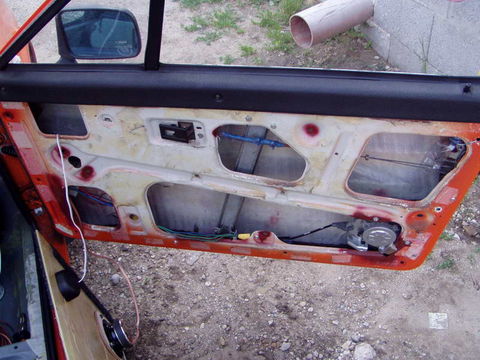

a takto to vyzera nahodene... vsetko v polnych podmienkach
Preto hovorim z cohokolvek a ludska tvorivost ostatne zariadi

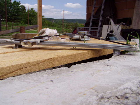

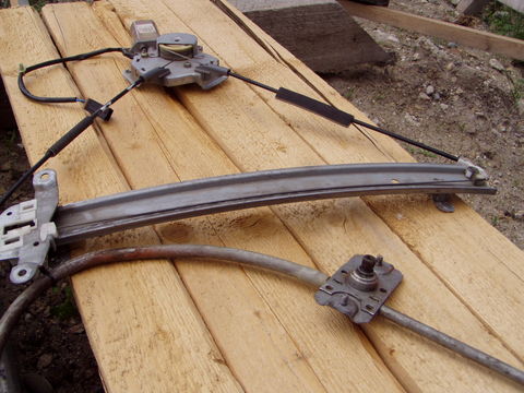

po par minutach trapenia sa luk zrovnal vsetko premazalo a mohlo sa ist na vec

-> Rabbit: takto to vyzeralo najpr... som nevedel ci to vyhodit alebo sa do toho pustat
