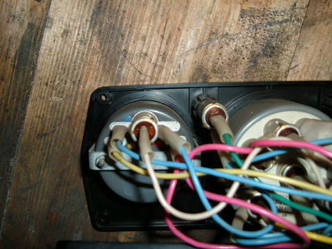

z čehož vyplývá, že jsem se předtim seknul a na kontrolku od plováku je černej drát, kterej od svorkovnice přístrojovky ke kontrolce mění barvu většinou na bílou. Ostatní dráty svou barvu zpravidla nemění. Jestli tohle sedí, tak bych nejprv zkusil ukostřovat drátky u plováku a při ukostření černýho se rozsvítí žebravý oko, při ukostření jednoho z dalších drátů se jednou ukáže zhruba půl nádrže a při ukostření posledního by měla ukazovat plnou nádrž. Jestli tohle selže, tak je chyba nejspíš v budíku. Jestli to bude makat tak, jak má, tak je buď špatnej plovák, nebo to ukostření, pro jistotu je lepší přikostřit ten šroubek přímo na kastli

starší budík bez kontrolky

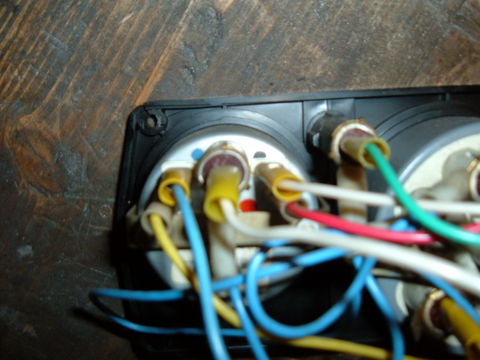

budík s vestavěnou kontrolkou

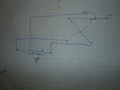

sem našel schema v sešitu ze školy

palivoměr je zapojenej jinak, než teploměr

na budíku i plováku máš kontakty značený barvama a stačí to zapojit podle nich. Na budíku jde plus na červený puntík a další dva dráty jdou na plovák, popřípadě ještě třetí při zabudovaném diodovém žebravém oku. na plovák zapojíš drátky stejných barev, jako na budíku. Jsou tušim černý a žlutý a ten na kontrolku asi modrej, ale nevim to přesně, až budu doma, tak se ti mrknu. Jinak plovák je kostřenej do nádrže jedním šroubkem, takže když je odšroubovanej, tak nefunguje, nebo může bejt špatná kostra nádrže a blbne taky
