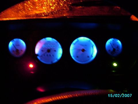

chlapy trafil som sa som ja ale dobry už mam všecko v aute a vyzera to asi takto :c))) komplet všetko je tam z LED diod je to perfektne a funguje to bez problemov :c))))
