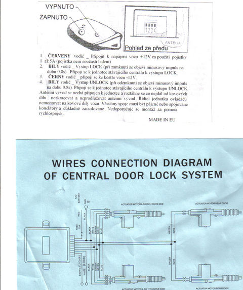

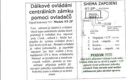

JoseA
Ad@m 23.02.07 08:57:52 napsal:
-> JoseA: Výstupy na signalizaci nemáš,
to nechápu proč a ten LOCK a UNLOCK si zaizoluj, když je dáš LOCK na -
tak zamkne a UNLOCK na - tak odemkne.-> mig 125:
Tak podle mé suché teorie jde po předání signálu - přes lock/unlock. Tak nešlo by to udělat tak, že bych dovedl + k lukasu (směrovkám) a k tomu kabel od lock a unlock, pak to to přece mělo bliknout při zamčení a odemčení nebo ne??? Kdyžtak seru na to, obejdu sa aj bez signalizace, hlavně když to bude fungovat
08:19:50
24.02.2007
24.02.2007
mig 125
tak to budes musiet nejako dorobit...vacsinou to tam byva - bud jeden alebo dva vodice...u mna to malo ist na parkovacky...ale aj tak som to svihol na smerovky - tak to robi asi kazdy...mozno by to slo normalne od napajacieho + kabla co ide na motorceky potiahnut na smerovky(na lucas) cez diody(schemu som sem uz niekde daval) ale bude ti to robit rovnaky signal pri odomknuty aj zamknuti...ale teraz ma napadlo ze ono asi tym co ide pri zamykani do motorceka + tak pri odomykani ide -...tak to este bude treba dako vyskumat...asi by sa mal vyjadrit niekto skusenejsi v tomto...

Ad@m
-> JoseA: Výstupy na signalizaci nemáš, to nechápu proč a ten LOCK a UNLOCK si zaizoluj, když je dáš LOCK na - tak zamkne a UNLOCK na - tak odemkne.

JoseA
navod 2
06:14:49
23.02.2007
23.02.2007
JoseA
návod 1
06:14:04
23.02.2007
23.02.2007
JoseA
-> minno: na tu signalizaci blinkrama je určený nejaký spešl drát nebo ty dráty "lock" a "unlock" co vlastně vedú impuls k odemknutí a zamknutí?? Já tam totiž nikde nemám nic psané o možnosti zapojit nejakú signalizacu

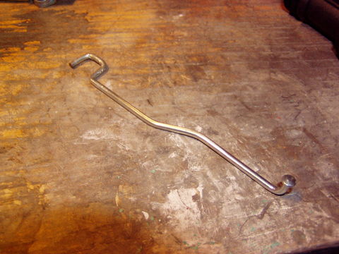

bitmap - zrušená registrace
-> minno: Tak, tak, ja uz se s centralem drbu druhej den a zatim mam jen osazeny motorky ve vsech dverich. Taky si s tim hraju, protoze prichyceni na puvodni tahlo tou podivnou kostkou s par sroubkama mi prijde prilis "ghetto"
Moje krasne tahlo do prednich dveri, co jsem dnes vyfabrikoval
