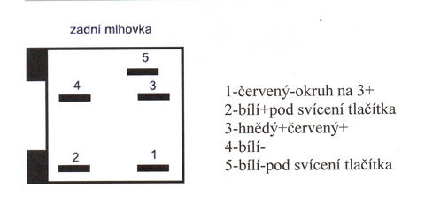

21:08:24
23.02.2007
twimpi1
skus todle mně to funguje bez problémů
zvětšit Spínač mlhovky z Feldy do Fa - obrázek od twimpi1 vložen 23.02.2007 21:08:24

dave
Zdravim, dám přístrojocku z Feldy do Fáčka a narazil jsem na jediný problém. Spínač zadní mlhovky u Fáčka má šest kontaktu a spínač z Feldy jen pět. Nevím si s tím rady. Praďte jak to zapojit. Díky za rady.
