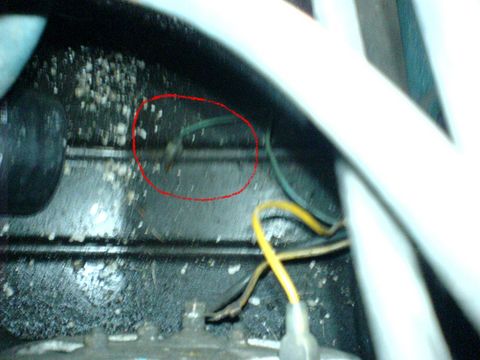

ale je dobre ze vypadol, aspon som si vedomy toho ze co pred tym sposobovalo ze mi blikalo dobijanie (pri vyssich otackach a pri prechode cez nerovnu vozovku). to sa tato hnusna spina pomaly uvolnovala

Me vypad jednou ten zlutej

-> Staf1221:
tak uz aspon vies ze to patri na alternator

Staf1221
aaa je to udelaano aaa je to hotovo!
sa ani necudujem ze som si ten kontakt povodne nevsimol. ja som hladal trciaceho samceka a ono to taky tranzvestita nenapadny

Staf1221
no to neni moc presne, ale idem to skusit pohladat. thanx

-> Staf1221: Vlevo(směrem k bloku) nahoře

Staf1221
bol by som ti vdacny

Modrej tam je(aspoň myslim :-)), ale z hlavy ti neřeknu kam ho připojit, ale můžu se jít koukout

Staf1221
dnes mi pocas cesty zacalo svietit dobijanie (nie blikat, stale svieti). ked som to pred domom kontroloval tak som zistil ze ako je zvazok kablov iduci k alternatoru tak jeden z nich je uvolneny, ale neviem kam ho mam pripojit. je to modry kabel s umelou krytkou. neviete kam s nim?
