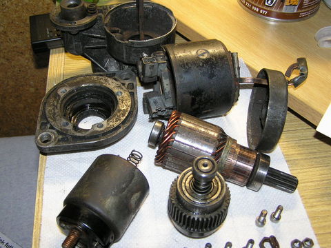

Doyle
-> Dom: ještě mě napadá, že ten rotor budou držet uhlíky.Pružinkama jsou tlačeny na kotvu a přes ložisko nechcou pustit.
No a proč se netočí?Buď máš vychrchlané ložiska a rotor ti chytá o stator a nebo je to těmi uhlíky.Musíš to dostat od sebe.

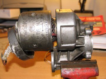

Doyle
-> Dom: tak jak to máš to musí jít od sebe.Stator musí jít s víčkem ven, nic ho nedrží a rotor drží jen na ložisku.
Možná fotka napoví
Možná fotka napoví

Dom
snažím se dojít na to proč se nechce točit, ale jenom vysunuje pastorek. Chtěl jsem ho rozebrat a mrknout se jak jsou na tom uhlíky, ale dál jsem se nedostal, než jak je vidět na fotce. Nemužu od sebe dostat stator, hliníkový držák a kotvu (rotor)... poraďte jak na to. popřípadě proč se nechce točit...
