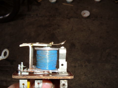

-> ecartsiger: ale je špatná kostra a proud prochází z tlumeného vlákna přes dálkové vlákno jedné žárovky, pak přes pojistky do dálkového vlákna druhé žárovky a nakonec do kostry druhého světla, takže svítí v jedné žárovce obě vlákna napůl a v druhém světle svítí tlumená normálně proti kostře, takže nevidíš, že ti dálkové vlákno taky trochu žhne. ukostři a uvidíš, jak se ti rozzáří jen tlumená

-> Vojtik: jj vím jak vypadá relátko a kde ho najdu, ale dneska sem se to snažil nějak vyřešit, ale přišel sem na zajímavý zjištěný - když zapnu normální potkávačky, tak mi svítí jen jedno světlo a to na obě dvě vlákna, druhý světlo nesvítí vůbec, přitom 12V tam jde, ale jakmile tam zasunu žárovku, tak to spadne na 0 to napětí.. po dlouhym laborování, tahání za kabely a měření, sem se naštval a dal si potkávačky přes relátko dálkovejch a světla svítí obě tak jak mají, když vypnu dálkový (takže jakoby zapnu) tak mi svítí opět pouze jedno světlo na dvě vlákna.. kde je teda chyba?? v tom relátku na potkávačky nebo někde v kabelech?? takhle je to zatím OK, ale je to provizorní řešení, abych neprudil moc policajti a dálkový mi svítí stejně na jedno... ví někdo, kde by mohl být problém??

-> jirkaR: závada tlumených světel bývá vyvolána typickou závadou relátka s černým krytem v kufru vedle posilovače brzd. Cvaká, ale nespíná. Stačí kleštičkama narovnat a chodí dál
