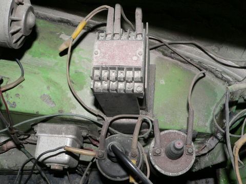

PeterP136
-> Carmagedon: Co to mas vedla cievok? Vyzerat to ako krabicka s vibracnym regulatorom ale je na nej tranzistor ak dobre vidim. To je tiez nejake domorobo?

Carmagedon
díky... na žádném jiném autu tady na webu jsem to totiž neviděl

borrico
To bude elektronicko-mechanické zapalování. Ty tranzistory slouží ke snížení proudu protékajícího přes kladívka, aby se méně opalovala.

bitmap - zrušená registrace
To bude to nejake vintage tyristoro, nebo tranzistoro neco zapalovani. Ale jak to funguje, to nevim :)

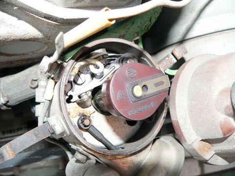

Bagrr- máma mele Emu
-> Honza M: ne to je pro případ že by se posral optobazmek:o)

Honza M
-> Bagrr: ten kontakt to je tam jen taková parádička
-> Honza M: -> Honza M: Třeba je za palcem schovanej optokrám, kterej funguje jakožto bezkontakt a kontakt je tam pro krizovky
-> Honza M: Třeba je to bezkontakt s kontaktem

Honza M
-> petr s: většinou když tam je vidět kontakt tak to není bezkontakt

25.03.2007
-> Carmagedon: Tak to není bezkontakt

Carmagedon
Tak tady to je:

V autě mám toto zařízení, ale nevím, co to je... Je to nějaký druh bezkontaktního zapalování?
