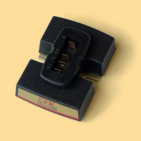

-> Rastislav: nechci tě zklamat, ale podle nápisu 14V bych spíš tipoval na regulátor alternátoru. Taky podle toho že druhá zleva ta svorka není menší ale je stejná.
Určitě jsem si všiml ale jedné věco a to že to nepujde uchytit na puvodní šroubky, protože ty jsou dělaný uplně jinak.

A co toto zapalovanie? Mate niekdo skusenosti s touto nahradou ETZ do favorita od firmy CDL? Je v originalnom zapalovani do favorita obvod L482? Pytam sa preto, lebo ked som otvoril ETZ od CDL bol tam 8-vyvodovy integrac. L482 by mal byt podla datasheetu 16 vyvodovy. To CDL sa ku mne dostalo s origo rozdelovacom a cievkou chystanymi na mensi upgrade
Nerad dobabral nejakym smejdom.

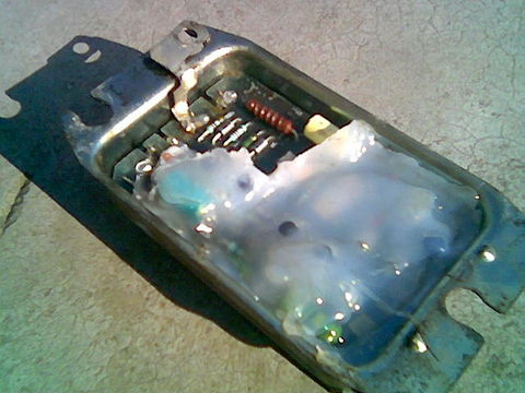

-> Mishoooo: hej tu poznam.kúpil som ju pred týždnom. Protože jsem umejval wapkou auto i motor a za tři hodiny jsem jel do práce a nemohl jsem nastartovat. Tak jsem zvedl víčko rozdělovače vysušil, pak to chytlo na tři válce a potom i na čtvrtý, tak jsem vyrazil dopráce, ale po asi 10 km to najednou začalo cukat při otáčkách nad 2500. Zastavil jsem na křižovatce a když blikla zelená rozjel jsem se ujel jsem asi 3 metry a chcíplo to a už to nechtělo chytnout. tak při další zelené jsem to přetlačil na druhou stranu křižovatky, do práce ten kilometr jsem došel pěšky. Večer mě kolega hodil k autu a chytlo na drb. Ale po ujetí asi 10km to zase začalo vynechávat nad 2500 ot a pak na volnoběh to chcíplo. když to trochu vychládlo, tak šlo na startovat ale moc to nedrželo volnoběh. Při odtahu na laně, jsem zjistil že motor normálně běží v rozmezí 1500-2500 ot ale volnoběh neudrží a nad 2500 cuká a chcípá. Pak jsem na auto neměl dva dny čas, ale protože jsem měl podezření na ETZ, tak jsem koupil cívku do rozdělovače a tu krabičku. cívka stála asi 230,- a tu krabičku mi nabízela bud originál za 680Kč, nebo polskou arapu za 320,- tak sjem vzal toho poláka. obě tydle vypadali stejně, hliníková destička o síle asi 5 mm a na tom černá kostka s konektorama. Ta česká měla nějak víc nápisů, polská jen označení 6U0.
Po dvou dnech jsem si vzal nářadí a že projedu auto a jak to chcípne tak vyměním cívku nebo etz dokud to nechytne. Akorát jsem najezdil asi 30km a najednou už to funguje. a ted sjem najezdil už asi 200km a dobrý.
Nechal jsem tam teda tu puvodní plechovou, a zezadu ji mám zalitou plastem, dělala jsem si to sám, protože ten zadní dekl tam moc nedržel.
