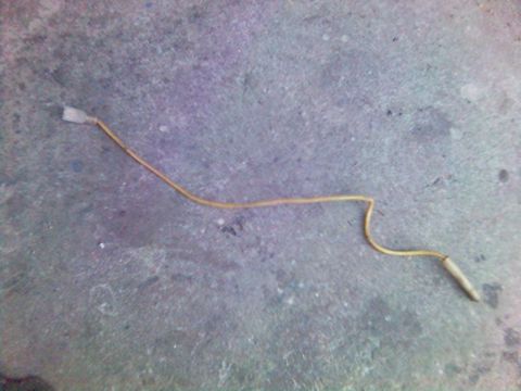

-> Tomáš SK: tak jsem udelal jak jsi rikal,no a zustal mi tenhle kabel,druhy pokracoval dal,snad to bude ok4

-> kobliha: Ktory NEpouzit, zistis jednoducho - je to ten, ktory ked odpojis na altiku aj na regulatore, zostane visiet.
Proste je to prepojovaci vodic medzi reglerom a altikom. Ten druhy vedie az od pristrojovky (kontrolka).

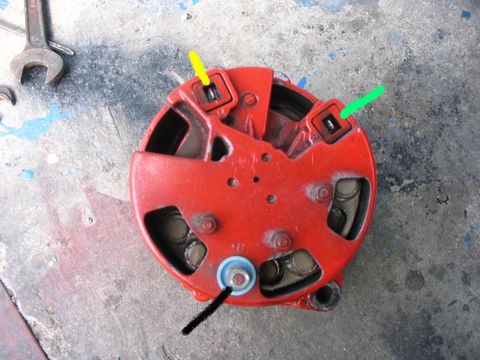

Dušan
měl by se tam zapojit ten žlutý, a ty dva očkový. Zelený není potřeba. ( Myslím, ale jezdilo mi to tak s Favoriťáckým )

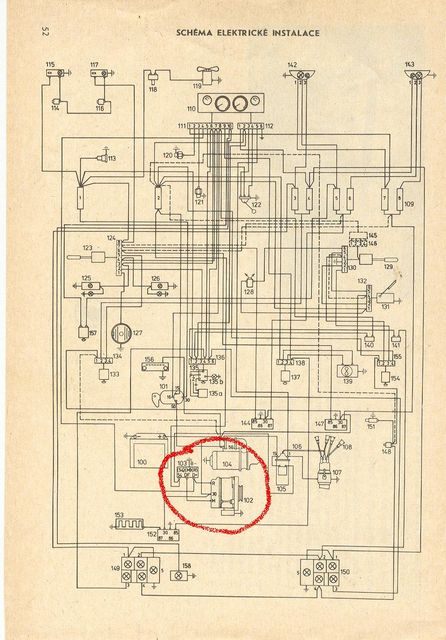

-> Martin: j koukam na to schema a D+ tedy kabel R jde do pojistek a pak do pristrojovky,znamena to tedy,ze tenhle kabel zapojim do toho noveho altiku a ten druhy kabel by mel jit do relatka,ten tedy odstranim.Ten novy altik ma uz na sobe male relatko.Je to tak?

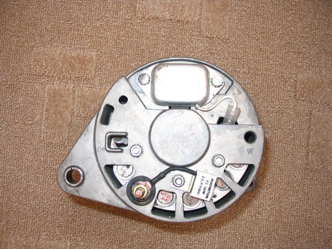

-> kobliha: Podívej se na ten novej altík a na schéma té elektriky.
Už si to přesně nepamatuji, ale mám pocit, že se připojoval jen kontakt D+, což byla kontrolka dobíjení (na tom schémetu je to hned ta první svorkovnice od altíku, kterej má ještě staré označení R a M).
Každopádně na tom novém altíku bude ten kontakt jasně označen.
Pak už stačí jen zapojit tvrdé +, tzn. to očko, které bylo zapojeno i v tom starém altíku.
Hokusy-pokusy nedoporučuji, byla by toho altíku škoda.

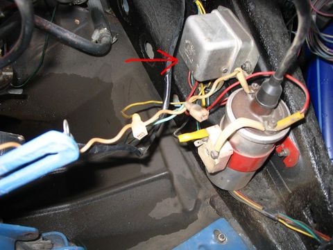

Pavel P@nkáč
-> kobliha: no jeden kabl od kontrolky a druhy na to ocko se sestkou sroubkem, a ten regulator vyndej(ta krabicka na stene)

kobliha
kabely,ktere sly do stareho altiku a konci v te krabicce na pravo18

novy altik

caute!poradil by mi prosim nekdo?koupil jsem altik z feldy 70A,ale nevim jak a hlavne kam mam zapojit kabely ze stareho altiku.Prikladam fotky stareho i noveho altiku,kde jsem nakreslil,ktery kabel kam jde a jeste jsem naskenoval schema elktrickeho zapojeni ze stare knizecky4 ,dekuju predem18
