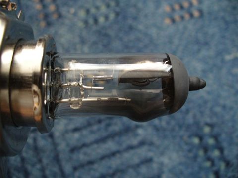

Jinak v praci nekde mam na ukazku jeste vic utavenou
Jak kdyby ji nekdo soupl do vyhne

-> Kuladmin: vim co je relatko
ale favo altik ho ma bohuzel v sobe

Kuladmin
A je to urcite altik? Me kdysi odesel ten regulator (relatko) nebo jak se to vlastne jmenuje to vedle civky stribrna krabicka
a diky ni me praskali zarovky apod. sem tam mel az 17V

Mozna je to i trochu blbost ted fakt nevim ale zkontrolujte i patice tech zarovek myslim pritlacnou silu plisku a dotazeni sroubku co drzej draty a jestli nejsou nak moc zoxidovany a asi by bylo dobry udelat neco s tim prepetim.
Protoze mozna ocistite i tu druhou kde to facha a pak uz nebude

-> havlik: ale ten proud je omezenej hlavně odporem vlákna tý žárovky, takže já bych tam zkusil dát tu žárovku, co v druhým světle funguje dobře

já elekrice dvakrát moc nerozumim ale pokud by mu tam šel větší proud či kterej ten sráč tak by to mělo na tej straně svítit víc ne? obvzláště když se pak roztejká

-> Pedros: mno ja fakt nevim... praska mu furt jedna strana...

-> Nwkt: Tak znova
Obe zarovky sou stejny v obou svetlech... V tom levim je porad stejna a je v pohode a v tom pravim udlala ta zarovka tohle, tak ji kamos vymeni a dal tma dasli ta mu rupla zas, tak dal dalsi, ta se taky zacoudila a praskla a ted tam ma 4tou... A v tom levim je porad stejna a v poho... Tak me zajima jak je mozny ze to dela jen jedno svetlo... Meril sem to a jde mu tam 14,5V coz se mi zda dost... Ale jde to do obou svetel... Mirne mu prebiji altik dneska mi na multimetru ukazal maximalne 14,8V Coz je dost... Ale myslim ze kdyby o bylo tim tak pudou do hajzlu ty zarovky obe stejne... Taky docela casto dela to, ze stoji a sviti svetlama treba 10min... Ale zase - to by sli obe do prdele ne?

-> Nwkt: ORIGINAL H4 (60/55)

Kolika watový jsou?

-> Kalibán123: Je to normalni klasicka H4ka a dela to jen vpravo...

Muzete mi prosimvas nekdo vysvetlit jak muze vzniknout tohle??? Dela te jen na prave strane (uz se menila zarofka tak 4x - vpravo je porad jedna a ok). Jde o Favori r.v. 89.
