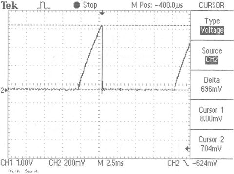

21:03:18
10.04.2007
borrico
Takhle to vypadalo.
zvětšit proudy - obrázek od borrico vložen 10.04.2007 21:03:18
21:01:29
10.04.2007
borrico
My jsme to měřili na osciloskopu přes nějakou sondu a mám tam napsáno 100mv/A, ale když jsme naměřili 600 mV, tak to určitě nebude odpovídat 600 A, páč to je nesmysl, tak pátrám po správném řádu.
20:36:59
10.04.2007
PeterP136
-> borrico: Ono kym je to pozapajane tak ako ma byt tak okrem par ms (?) tesne pred zazihom cievkou u favozapalka netecie nic.
14:37:46
10.04.2007
a to jen kdybys ho nechal otevřenej nastálo, jinak proud se vždycky při zážehu přeruší a pak nabíhá z nuly na těch pár ampér před zážehem
14:36:55
10.04.2007
pokud myslíš primárem, tak tam je to méně než 6A
