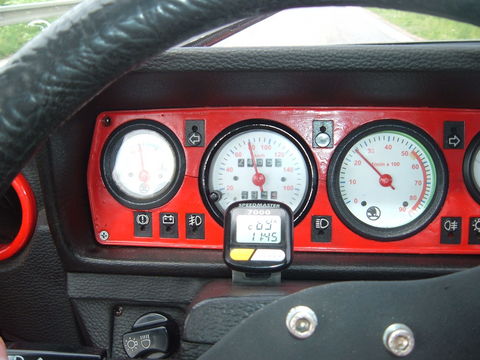

nieje to dosť dpbré vidieť takže na digi 69 a na origo cca 80.

tak hotovo,tacháč šlape,ale rozdiely medzi origoš a digi sú fakt celkom zaujímavé:cca 10 km/h menej ako na origotacháči.

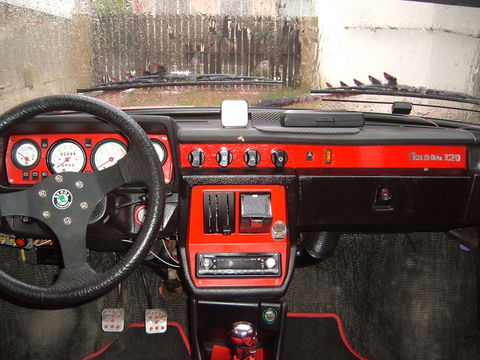

-> borrico: jáj,tak to je paráda,ale na to si netrúfam,možno neskôr,zatial to asi dám pred prístrojovku.

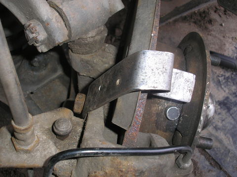

-> Carmagedon: sem tam udělal skrz malej závit asi 4, lepení sem nevěřil i když je to jěště přilepený dvosuložkovým epoxidem

-> Škodaman: Johnny Death má to ovládání vytažené do středového panelu. skoda.stable.cz/cz/index.
php?id=4&i...

tak to teda mám už napoli hotové,zajtra ma čaká skúšobná jazda a vyváženie kola,len musím ešťe vyriešiť kde ten tacháč umiestnim,namáte niake návrhy?

Carmagedon
Na svojí stovence to mám umístěné stejně jako tady spartra a magnet jsem lepil dvousložkovým epoxidovým lepidlem

a ešte náhodou mi neviete poradiť či bude držať ten magnet na disku ked to zlepím chemoprenom?

Škodaman
-> spartra: zaujímavé
,ale už som to zrobil podla toho návodu,len ešťe musím vymyslieť niaky držiak na to tacho.

Škodaman
-> Syny: mna ešťe napadlo umiestniť to na bubon,ale tam neviem ako by to znášalo tie vysoké teploty
.A nieviete niekto kde presne na plecháč mám nalepiť ten magnet,lebo v návode od tacháča je písané max.5mm od snímača
